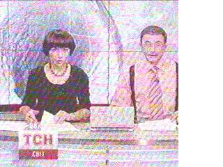

ну... я купил тюнер в комп - gotview pci hybrid и включил его на работе.
с родной антеннкой аналог принялся крайне отвратительно - изображения практически нет, нашелся один транспондер, но изображения не было.
нашел в закромах старые "рога-кольцо" с усилителем. путем плясок с бубном удалось добиться несколько аналоговых каналов. и прием цифрового на уровне 70%. сегодня утром - около 60%, смотреть цифру невозможно - слайд-шоу (но антенна - совсем го-но)

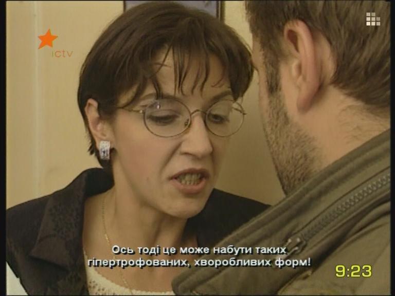

macman | Достоевский **
скриншоты
[Re: macman] 15 октября 2008 в 08:35
вот с цифры
вот с цифры

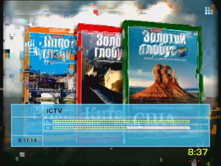

скриншоты
[Re: macman] 15 октября 2008 в 08:38
вот из другой программы
Змінено macman (08:39 15/10/2008)
Re: комнатная антенна для dvb-t (дмв)
[Re: macman] 15 октября 2008 в 09:24
попустило. ictv смотрится нормально ваще
[Re: El Erizo] 15 октября 2008 в 11:47
gotview pci hybrid
У меня такой же, но ничего большего, чем его родной софт, я ему не ставил - мне хватает.
prodvb лучше показывает градусник с уровнями сигнала и качеством. для этого и поставил.

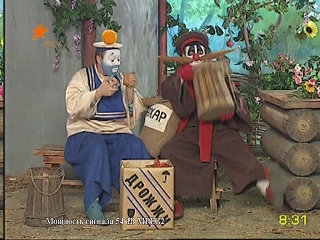

отписываюсь.
антенну новую не покупал - воткнул дома старую (рога/круг с усилителем).
антенну выставил в окно, направил на ближайшую высотку (в сторону, противоположную телевышке). место действия - позняки, 16 этаж.
нашлось два транспондера, родной софт показывает уровень сигнала 69 и 72 дБ (против 39-42 здесь, на подоле).

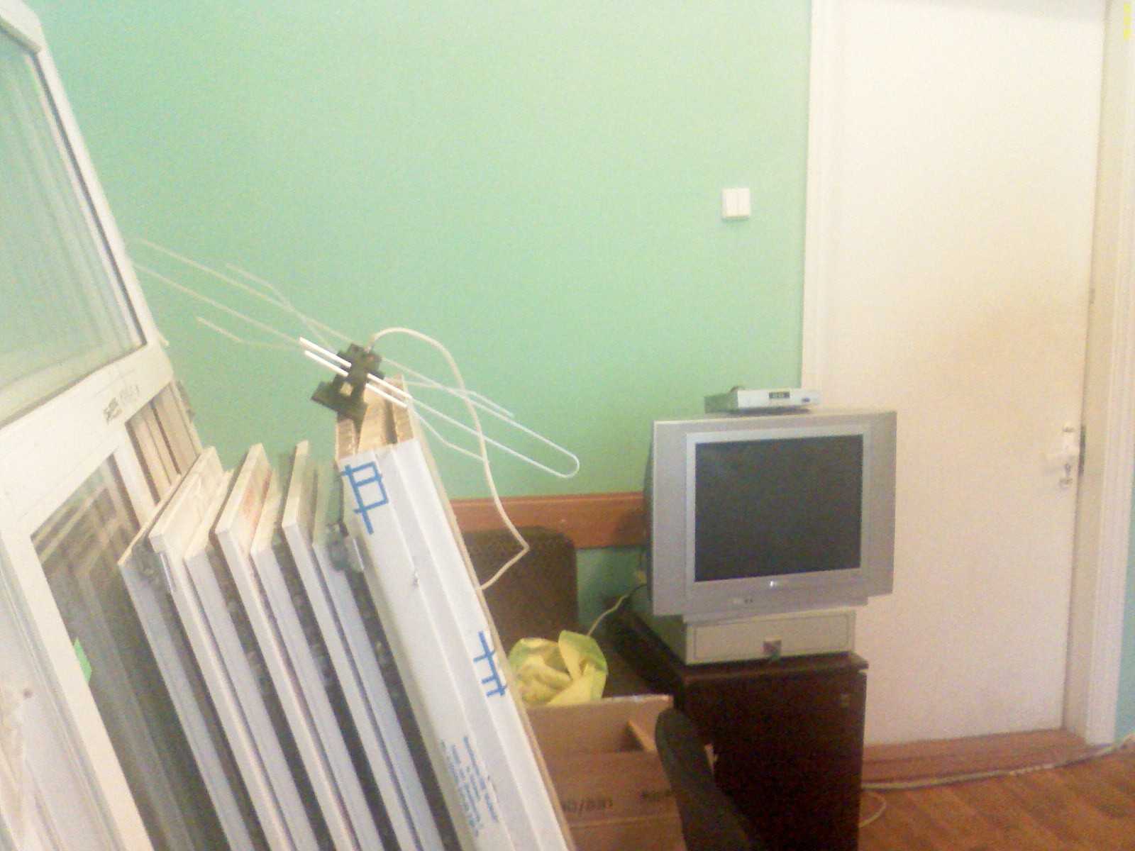

net | патриарх *
[Re: macman] 20 октября 2008 в 17:05
У меня это пока что выглядит вот так.
Антену брал на базаре за 65 грн. И в данный момент она напралена на глухую стену здание находиться в низу Воровского на певом этаже. Если побегать с антеной то ловится все 20 каналов если не заморачиваться с переносом то помоэиму 17.
Кстати как мне обьяснили на базаре что оптимальный вариант для ДВБ-Т это обычные ДЦМ антены.
У меня это пока что выглядит вот так.Антену брал на базаре за 65 грн
