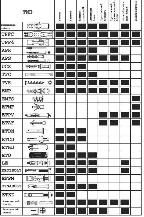

А где купить от такой дюбель?
23 октября 2008 в 19:53
Ссылко
Собсно весь укргуглонет перекопал - нетуть... Поможите?
Не обязательно фишер, можно шото другое - главное шобы в ППС держался...
Надо фанарики на фасадик прикрутить
sinoptik | старый писатель ***
Re: А где купить от такой дюбель?
[Re: D.T.George] 23 октября 2008 в 20:03
Похожие используются для гипсокартона, точнее для крепления к гипсокартону.
http://www.upat.ru/content/category/4/23/27/ они более распространенные.

D.T.George | Достоевский ***
[Re: sinoptik] 23 октября 2008 в 20:19
Это я уже выяснил - таких хоть жуй
Но мне надо для ППС
[Re: D.T.George] 26 октября 2008 в 21:10
Кароче таки купил дюбеля, дорогие правда, 27 грн/ 4 штуки. Кусок пластмаски, который из Китая привезли в Германию, а от туда в Украину... Ужос...
Но зато фанарики устанавливаются лехко и просто без никаких перфораторов и проблем...
Купил так же сумеречные реле маленькие (типа как пару спичечных коробков), танцевал сёдня весь день на стремянке - установил 10 светильников (ещё 6 осталось), рядышком реле поставил с лампами. Всё проверил (ручками закрывал реле - они включались) - всё работало. Вечером уехал, приезжаю домой када уже темно гыгы - дом похож на новогоднюю гирлянду От того что темно включается реле, загорается лампа, светит на реле - реле выключается И так по кругу с периодом дето в 15-20 секунд.
Пришлось лепить на реле (не на всё, а только на ту часть на которую свет лампы попадает) чёрную изоленту - 5 минут "доработки напильником" - теперь территория освещена...
