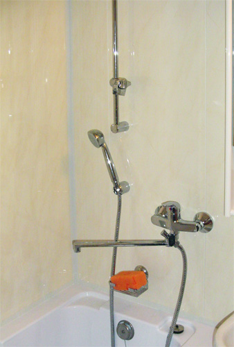

Ещё варианты?
Mikeee | Супер писатель! *
Re: Какая альтернатива КАФЕЛЮ?
[Re: S.Silver] 15 ноября 2008 в 15:52
Ещё варианты?
пластиковые панели?
YURAS | IesuiT **
[Re: Mikeee] 15 ноября 2008 в 16:01
скорее вагонка.
Frejer_Stolz | Пенсионер ***
[Re: S.Silver] 15 ноября 2008 в 16:50
Ой, прикольная штука!!
Только как оно по грибам? Там же получается между стеной и вагонкой невентилируемый зазор.. Влага заходит, а выходит ли?
Если это продумано, то буду такую ставить, наверное!

S.Silver | V.I.P ***
[Re: Frejer_Stolz] 15 ноября 2008 в 18:38
Имено, зазор. Благодаря этому обеспечивается вентиляция и отсутствие плесени. Если вспомнить старые совкомобили - где они гнили в первую очередь - в невентилируемых полостях.
Поэтому я обеспечил возможность циркуляции воздуха под панелью, открытый доступ из под ванны к каналам снизу и доступ к вытяжке сверху. Ну и естественно герметик на стыке вынны с панелью. Что необходимо и при кафельной стенке. Стык досок качественной пластиковой вагонки практически герметичен. Поэтому туда герметик не закладывал.
Правда специально душ на стену никто не направляет, но этого я б не делал и при кафеле - чревато затеканием в швы (затирка не совсем герметична, под плитками в районе стыков могут иногда быть небольшие полости)...
У меня стоит уже три года. Следов и запаха плесени нет. Более того, у меня есть возможность слегка заглянуть внутрь кожуха через тумбочку под умывальником - все нормально.
Из плюсов - "теплая стенка". Для меня это критично, поскольку стенки бетонные... Особеннно заметно в период, когда еще не включено отопление, а именно намного быстрее прогревается воздух при принятии душа. На мой взгляд стенка потеет меньше, чем кафельная. Неплохо моется - поверхность более гладкая, чем у керамики.
Из минусов - поверхность качественного кафеля все-таки выглядит "более плоской" чем пластиковая даже для качественной (не нашей и не турецкой, там еще хуже) вагонки - на уровне "оптического качества" отражений и бликов. Живучесть? - не знаю, время покажет. Возможность поцарапать больше, ну так никто и не царапает. Потеря обема 3-5 см на одну стенку всесто 1-1.2 при кафеле. ИМХО легче нарваться на мастера-халтурщика, поскольку данный вид работы менее распространен. Я делал самостоятельно.
Ну, и есть одна тонкость - все навески на стены надо проектировать заранее и готовить в каркасе под пластик. Каркас делал деревянным с пропиткой. Соответственно - под все крепления дополнительные деревынные вставки.
