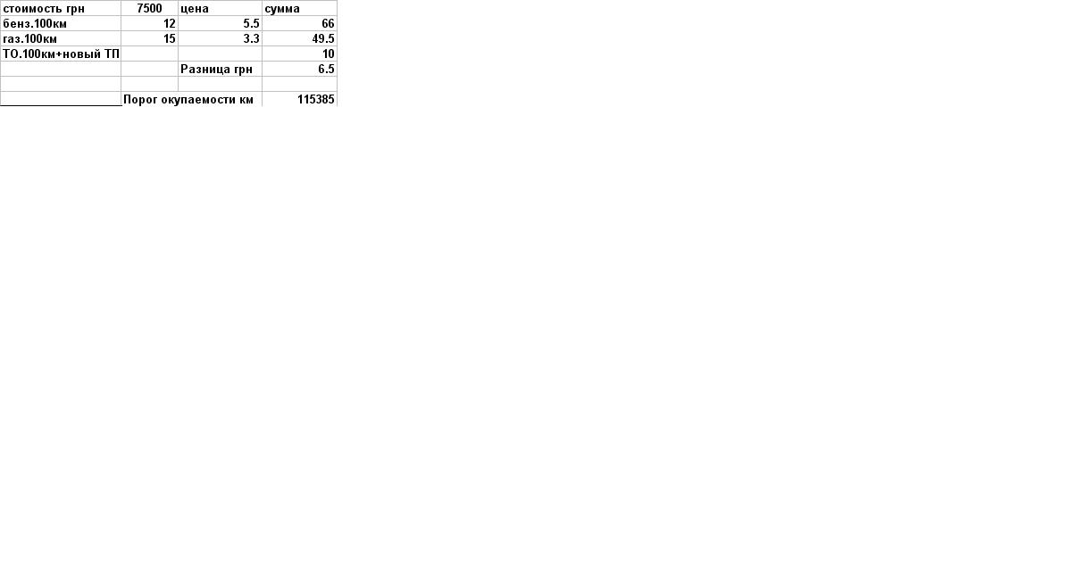

Всем привет.
Вот подошёл очередной порог времени, что бы отписать про рентабельность установки ГБО на автомобиль .
Сразу хочу сказать.Как проверенный потребитель и ГБО и бензина, что все газовые калькуляторы экономии.Не есть правильными. Ибо стоимость газа и бензина не есть величина=const именно отталкиваясь от более простой формулы что 1л газа= 0.6л бензина понимаем что на автомобили с двигателем 4-х цилиндровым до 2.2л обьемом
окупаемость ГБО 4-поколения составит больше 100тыс км.
Почему?
Да именно ,что все те же газовые калькуляторы не учитывают стоимость обслуживания ГБО ( раз в 10000) а так же стоимость перерегистрации ГБО в тех паспорте.
Забегая на перед задающим вопросы а почему в таблице цена газа завышена, отвечаю данные для полного понимания длительного периода взяты
думаю даже гбошникам понятно, что цена на газ с ростом на бензин начнет же так же расти.
Всем привет. Вот подошёл очередной порог времени, что бы отписать про рентабельность установки ГБО на автомобиль

одна поездка на машине в ивропу, а седня многие из форума там уже не единожды были, и вся ваша арифметика в тартарары...
лично у меня разница в цене топлива составила порядка 700е...за 2 недели

Ну откуда ты взял миф "обслуживание ГБО раз в 10 тык"???
У меня в документации к BRC черным по бумажному написано: раз в 40 тык

потому что, больше 10000 езды на нашем грязном газе не дают гарантии и уверенности что машина не станет колом посреди огорода в Мухосранске.
Про чистоту нашего газа мне рассказывать не надо.Плавали, знаем.

А разве газ по 3.30? Я вчерась по 1.95 заправлялся, самая высокая цена которую я видел 2.30.
Ну и на Тушкане хавать 15 литров будет, если хорошо на тапку наступать, тогда и бензуса не 12 будет. 13-14 по отзывам.

поставил газ 25 тыков назад (инжектор, 4750грн), за все время сменил только свечи 1 раз (комплектом, 80 грн, хотя диагностика показала конкретную свечу - т.е. можно было купить одну). на свой страх и риск езжу на незарегистрированном ГБО.
и ты мне говоришь, что при разнице пусть 2 грн на литр и расходе 9-10 л/100км я уже не окупил установку?!
чем выше цена бензина - тем больше разница стоимости (по твоей же формуле бенз * 0.6)
итого при стоимости бенза 10 грн - газ будет 6 грн, разница на литре 4 грн
Так что аргумент повышения цены на бенз имхо ЗА установку ГБО. Да и про европу пральна сказали - поездка на 5 т.км. При стоимости бенза 1.15 евро, а газа 55 центов и при расходе газа у лачетти на газу практически такому же как на бензе по трассе... могешь порахуваты
как ранее было сказано - вопрос религии
не хочешь ставить - замечаешь минусы, хочешь ставить - плюсы.
имхо тебя жаба давит. говорил те - ставь то шо поставил тесть, все довольны, все работает. хотя с твоим пробегом дом - работа - дом ты долго будешь "отбивать" ГБО

А если есть и Я не прав ( ), то бегом к мастерам по настройке ГБО, ибо дя Туксона(2.0 я правильно понимаю???) расход в городе 15л\100 км это не нормально, у Меня Траджет, после ввидения штрафофф больше 14 не ест, так что или к мастерам или меняйте заправку, или стиль вождения...
Всё же остльные Ваши доводы это.... (читаёте чуть ниже в моей подпипи )
