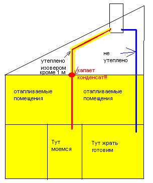

Камрады нарисовалась проблема.
Суть на рисунке. Есть два очень похожих друг на друга вентканала, из кухни и ванной. Оба проходят через второй этаж и идут под неутепленной крышей примерно равное расстояние - порядка 8 метров. При этом я, понимая что в ванной будет высокая влажность, дабы не конденсировалось, утеплил трубу на чердаке изовером, кроме двух труднодоступных участков, 50 и 70 см. примерно. Теперь имеем конденсирование в одной трубе и полное отсутствие конденсата во второй. Удивляет, что такое нииб.. огромное количество воды (из пузыря в пароизоляции второго этажа вылилось порядка ведра воды конденсировалось, получается на расстоянии одного метра. И поразительно, что хотя жена на кухне тоже парит достаточно, но конденсата в напрочь неутепленной трубе нет ни капли. Сверху затекать не может, точнее затекало бы в оба канала, они перед выходом наружу сходятся.
Варианты решения:
1) зажать волю в кулак и очень плотно утеплить вентканал из ванной. В два слоя.
2) подмешать в канал какого-то постороннего воздуха, чтобы плотность паров уменьшить (реально).
3) поставить вентилятор, чтобы не успевало оседать.
4) Может еще чего.
Спасибо за внимание, может кого предостерегу от подобной ошибки.

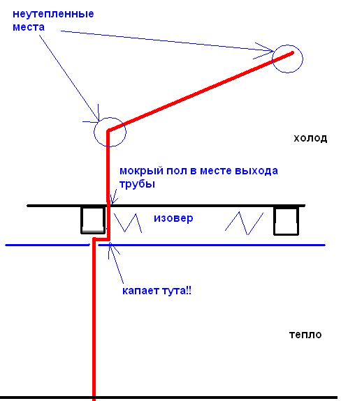

Абисняю. Вентканал стандартный, Вентовский, метровые тьрубы с соединителями. В одном месте пришлось обходить балку и делать коллено, вот с этого колена и течет (стыки, понятно, не герметичные), аккурат возле этого колена паробарьер, стекает туда. Временно я паробарьер отодрал от трубы теперь капает в ведро. (см. картинку)

Как я понимаю, она конденсируется в неутепленных местах. Понятно, что там перепад температуры (+24 из ванной против 0-2) на чердаке. Непонятно почему 1)так много воды и 2) совсем нет конденсата из кухни в аналогичной ситуации.

предположу, что примыкание паробарьера выполнено не идеально, влажный воздух из теплого помещения выходит на чердак в месте примыкания трубы, там сразу конденсируется и по трубе стекает на батут из паробарьера. на второй трубе такого не происходит по причине плотного прилегания (герметичности) паробарьера.

Я шота физику сразу не ловлю,но есть интуитивная мысля о том,что конденсат идет от большой разности температур в неутепленных участках.Вторая труба не потеет,т к воздух в ней более плавно и равномерно(относительно "подкрышного" пространства) охлаждается.

нет. там в этих каналах есть путевые зазоры (или может у меня руки из жопы и я их неправильно соединил, но зазоры есть). и колено так расположено, что с него будет скорее стекать, чем течь вовнутрь. *см. картинку*

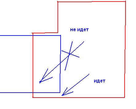

картинка, матьего
картинка, матьего
Жолбарс | СуперСтар ***
Re: Конкретный вопрос по вентиляции.
[Re: Slavian] 2 февраля 2009 в 17:45
шумит, гад, плюс нужно подумать куда его всунуть, канальный то, но может и это попробую.
