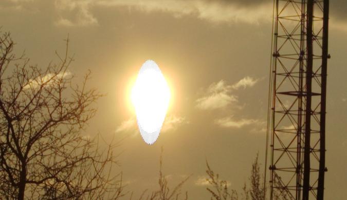

Кто может объяснить эффект на фрагменте ниже?
Похоже на матрицу. Это свет отражается от матрицы, а потом обратно от стекла?
Кто может объяснить эффект на фрагменте ниже.Похоже на матрицу

я не знаю, что это за эффект, но ты прекращай экспонировать солнце на матрицу - она этого не любит.

не ссыте, камрады.
если в июле в полдень направить на солнце и экспонировать по полминуты - то можно, наверное, испепелить матрицу.
а февральское вечернее солнце, на которое я смог в видоискателе смотреть - что оно сделает матрице на 1/2000?
и каким образом снимаются куча фотографий с солнцем в кадре, типа таких?
а вот шо на изображении - интересно.
такие - привселюдно. а вот с более обнаженными солнцами не всё так просто.
модель камеры/объектива в студию. может у тебя там двухлепестковая диафрагма?
И где же тут "прямое неприкрытое солнце"?
И даже этим не стоит увлекаться...
Я не совсем понял - это ресайз или оригинальная пиксельная сетка. На отражение от матрицы очень не похоже - слишком регулярно на уровне шага пикселей. Очень напоминает перегрузку марницы по однму из цветовых каналов. Что-то типа соляризации. Короче - матрицы просто взывает о помощи...

D60тьфу.. D40kit.
лепестки еще не считал. вроде 8.
Это похоже на какой-то напрочь экстремальный блюминг.. Крайне НЕ рекомендую так делать.
PS Я тоже не верю что матрицу можно убить солнцем, но я так не снимаю - я бы хотел оставить в своей "коллекции" железа аппарат с убитой матрицей в единственном количества...

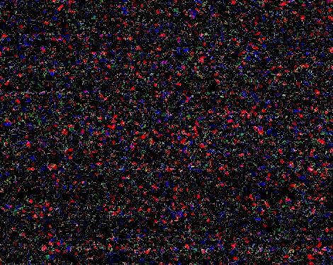

100% кроп
PS: нагнали на меня страхов. на всякий случай проверил матрицу на битые и горячие пиксели - все более чем в норме.
проверял прогой "Dead Pixel Test", снял кадр на снимая крышки с объектива. Пишут, что надо с выдержкой как минимум несколько секунд - снял 30 секунд.
Находятся пиксели только при пороге 2. Порог 3 - по нулям. Порог по-умолчанию - 60 на горячие и 250 на битые.
Т.е. матрица не только целая, но и с очень малым уровнем шумов.
Фух...
Буду впредь еще осторожнее при схемке солнца.
PPS: и все ж таки... есть еще теории - что на исходной фотке - почему такая сетка получилась?
Змінено rumata (00:15 15/02/2009)
rumata | важничающий писатель **
Re: Солнце на фото
[Re: rumata] 15 февраля 2009 в 00:14
вот они, шумы. черная фотка многократно поднята яркость (крмвыми). 100% кроп.

в увеличенном виде:
в увеличенном виде:
Re: Солнце на фото - исправленные ссылки
[Re: Rudenko] 15 февраля 2009 в 12:10
блин
только что сходил по своей ссылке - лажанулся я - не то вставил.
имел в виду вот такие фотки:
1.
2.
3.
4.
5.
как то же их снимают?
некоторые из снимков - более, чем прямое солнце в более жаркое время года...
И, прошу заметить, без того уникального эффекта, который наблюдается в снимках сделанных моей камерой...
В чем секрет?
Змінено rumata (12:22 15/02/2009)
PeterQ | Достоевский **
[Re: rumata] 15 февраля 2009 в 22:35
Да просто берут и снимают, прямо как есть. У меня полно таких кадров снятых на ту же самую 6Мп APS CCD от Sony, только на фотике надпись Pentax.
В чем секрет?
Да вот именно из-за этой сетки я и НЕ рекомендую Вам продолжать такие эксперименты - IMHO очень похоже на то, что матрица конкретно Вашего фотика очень плохо на это реагирует.
