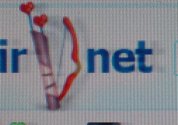

Что-то вроди серой тени, расположенной справа от объекта. Причём бывает то сильно выражено, то слабее. Из-за этого снижается общая контрастность картинки и нагружаются глаза. В чём может быть проблема? Это монитор или видео?
На чёрном фоне серая тень присутствует также.
Попробовал сфоткать
Змінено Громозека (17:51 15/02/2009)

Где именно? Если рисунок, то возможно это нарисованная тень от рисунка.
Новые дрова скачай поставь.
Частоту моника на максимум.
Увидел, что это бигмир, зашел на него, таки да, от лука есть тень слегка справа от него, может это оно?
Таки да, присмотрелся на твою фотку, заметил, что буква Т двоится, попробуй драйвера + частота.
Змінено Silveren (18:41 15/02/2009)

И как это может повлиять на двоение? Первое, что напрашивается - где-то плохой контакт, который приводит к переотражению сигнала. Стоит попробовать вытащить и заново вставить кабель. Или его поменять.

это аналоговое подключение
используй DVI

Монитор Philips 170S7 , подключение VGA шнур родной, шёл с монитором.
Видео ботровое 32 Мб (хотя сейчас пишет, что 96 Мб) Intel(R) 82865G Graphics Controller
Драйвера хоть и старые, но последние, новее уже нету.

Подключи монитор к любому другому компу. По-моему пора менять мать (тобишь еще много чего), ну или искать раритетную видуху)

Всё намного интересней. Как оказалось впоследствии, на матери отсутствует какой-либо разъём под видеокарту.
Разрешение сейчас выставил 1280/960, частота 60 Гц, при других настройках ещё хуже.

Хотел и за это сказать. Клацал автонастройку на монике? (если есть vga-вход на нём)
Видеокарта, следственно и мать - древние. По-менять не хочетс? =)

Либо видяха, либо провод соединяющий видяху с монитором(если он тонкий - однозначно фуфел, поищи от старых ЦРТ мониторов, как правило чем толще и тяжелее провод тем лучше). Как временнвй вариант попробуй загнать рефреш в 50 или даже 40Гц(но не интерлейсд)это снизит частоту тем самым немного скроет дефекты аналоговой части видеотракта, для этого придется воспользоваться сторонними утилитками типа ПоверСтрип.
А вообще - на будущее нужно планировать переход на цифровой метод подключения.

Подёргал разъём кабель-мать стало намного лучше, практически хорошо.

лучше... но не хорошо...
побереги глаза, переходи на DVI-D
