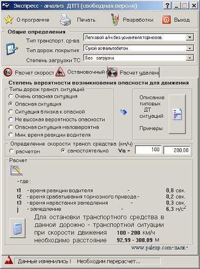

Непонятно, зачем он на Газель смотрел. Там же есть место между направлениями: пересек две полосы одного направления, выждал, пересек другое направление.
Исключительно невнимательность шахи, даже если ЛендРовер ехал 200, можно было оценить скорость этой точки (судя по повреждениям, можно предположить что столкновение было на скорости не более 60)
Считаем: допустим, скорость лендровера 200км/ч
Расстояние в 500м он преодолевает за 9 секунд. Учитывая, что он ещё и тормозил, получается около 12-13 секунд. ИМХО, даже на телеге можно было бы проскочить.

Любая машина тормозит гораздо веселей чем разгоняется
Пятисот метров на схеме, хватит для хорошей машины, шоп два раза остановиться с двухсот км/ч.
Любая машина тормозит гораздо веселей чем разгоняется Пятисот метров на схеме, хватит для хорошей машины, шоп два раза остановиться с двухсот км/ч.

Вспомним 402 метра. Там 12 секунд - не подвиг.
Ну, подвиг - не подвиг, но что-то героическое в этом есть (С)кино. Ой далеко не всякое авто выежжает из 12-ти секунд...
Если взять обратную ситуацию, т.е. машина не разгоняется а тормозит - будет очень похоже.
Ниче похожего. У любого автомобиля тормозная динамика значительно превышает разгонную. Особенно на высоких скоростях. Имхо, это тупо требование стандарта: тормоза должны гарантированно пересиливать двигатель в случае вдруг тому вздумается взбеситься и начать неконтролируемо трудиться на всю мощ.
