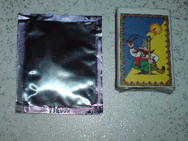

у меня такая есть

У меня такая. Там где я колодки покупаю дают мне безплатно. Какая-то тугоплавкая с медью. А ценя ей пятёрка, если просто покупать.
