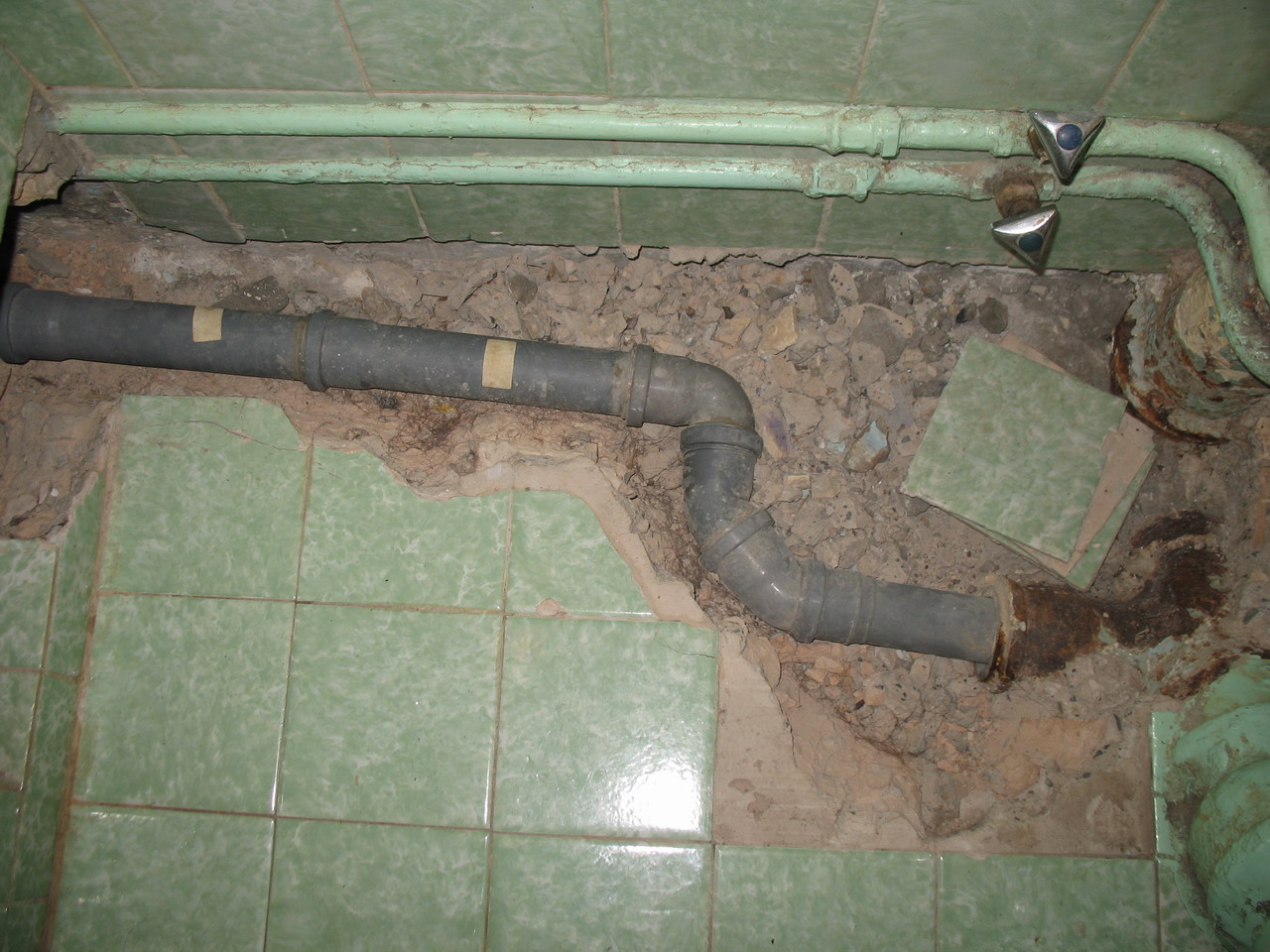

Добрый день!
Была течь, заменили трубы, осталась "канава". Хотелось бы ее заделать и положить сверху несколько плиток. Погуглил сайты всяких строителей, попрозванивал. Или сразу отказываются ввиду небольшого объема (понятно их желание браться за проекты в тысячи долларов) или ломят нереальные цены (имхо не сопоставимые со сложностью и длительностью выполнения работы, тем более кризис в стране).
Посоветуйте не Равшана с Джамшудом для выполнения этих работ.
Фотку прилагаю.
Добрый день.Была течь, заменили трубы, осталась "канава"

Я, конечно, извиняюсь, но, после просмотра фото появились такие мысли.
Учитывая качество плитки и как она положена, а также грядущие в скором будущем (три раза тьфу, конечно, совсем тебе этого не желаю) проблемы с перекрывающими вентилями на древних трубах и с самими древними трубами.....искать супермастера на эту работу смысла нет. Джамшуд тоже справится
А лучше самому за пару часов заложить эту канаву, как временное решение до переделки санузла.
ЗЫ. Самым логичным и естествыенным в этой истории была бы замена всего древнего опасного металлолома, но это, конечно, выльется в полноценный капремонт всего санузла ....со всеми вытекающими финансовыми последствиями .

квартира съемная, вкладывать свои деньги смысла нет (неизвестно, когда придется съехать). А хозяева много на ремонт выделять не будут.
Капитально что-то переделывать не буду, просто заделать то что есть хочется.

купить 2-3 мешка самовыравнивающейся смеси, замесить да и залить, только уровень для плитки оставить, а потом ее на герметик посадить, и всех делов-то, зачем джамшуты?

любой наливной пол, тот что слой потолще держит бери

купите мешок готового кладочного раствора (типа гарцовка), размешиваете с водой в ведре до состояния густой сметаны, выливаете, сразу сверху ложите плитку (забываете при этом о технологии) главное пару суток не наступать на нее. И всё. Дешево и сердито.
И еще можно без плитки залить все вровень с существующей плиткой, а когда высохнет покрасить масляной краской или ПФ-кой.

Самовыравнивающая НЕ ПОЙДЕТ!!!! Слишком толсто.
Можна просто ЦЕРЕЗИТ (клей для плитки который), если нет желания возиться с цементом и песком (хотя самое надежное и простое).
