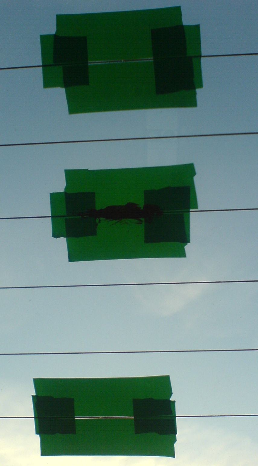

Да, я всё таки попытался отремонтировать обогрев. Успех - 1/3.
Сперва мне не понравился прилагаемый шаблон - уж очень жЫрная должна была стать нитка в месте ремонта. Поэтому решил использовать обычную изоленту. Вот так:

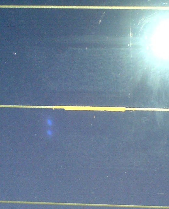

Выждав, пока состав подсохнет, снял изоленту:

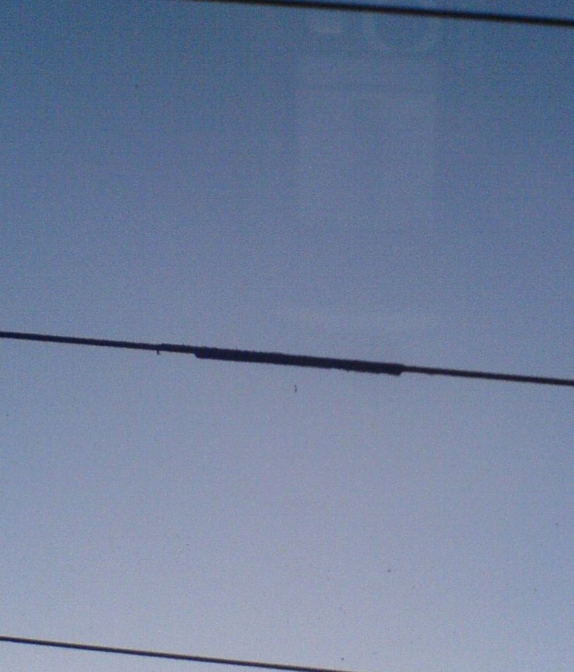

Ещё раз с подсветкой - темнеть уже стало

[Re: Paul_T] 27 января 2011 в 11:01
В результате: из трёх ниток восстановить удалось только одну, самую первую. Когда делал последующие, то где-то что-то уже не так тщательно выдержал и состав "ушел" вместе с изолентой. А повторять уже не было времени - потемнело и похолодало. Но одна нитка с 14 ноября держится до сих пор.
