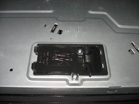

Это место есть. Такая вот коробочка, которую вроде просто открыть, но не охота сломать.
В коробке просто надо подключить провода, конечно, а вот как потом подключить их к сети? Вот в чем вопрос...

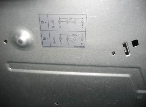

В мануале или на этой пластиковой крышке на внутренней стороне должны быть нарисованы схемы подключения как к сети 220В, так и 380В. Если у тебя нет газа в доме, то в щитке должно быть предусмотрено 380В (3 фазы + земля). Вот к ним по схеме и цеплять.
Если 380В в доме не предусмотрено, то наверняка придется подключить перемычку к другим клеммам, согласно приведенной схеме (перемычка должна быть в наличии на одной из клемм внутри черной коробочки) и подключать провод согласно схеме к фазе, нулю и заземлению
ИМХО где то так.

Теперь по твоей картинке. У тебя должен быть первый вариант - однофазная система, 220В
PE клемма судя по всему должна подключаться к заземлению (PE - protective earth). 1, 2 и 3я клеммы объединяются перемычками и подключаются к фазе (это тот провод, который индикатор должен показать), 4я клемма - ноль.
Пластмассовую крышку пробуй подковырнуть отверткой - не должна сломаться.
