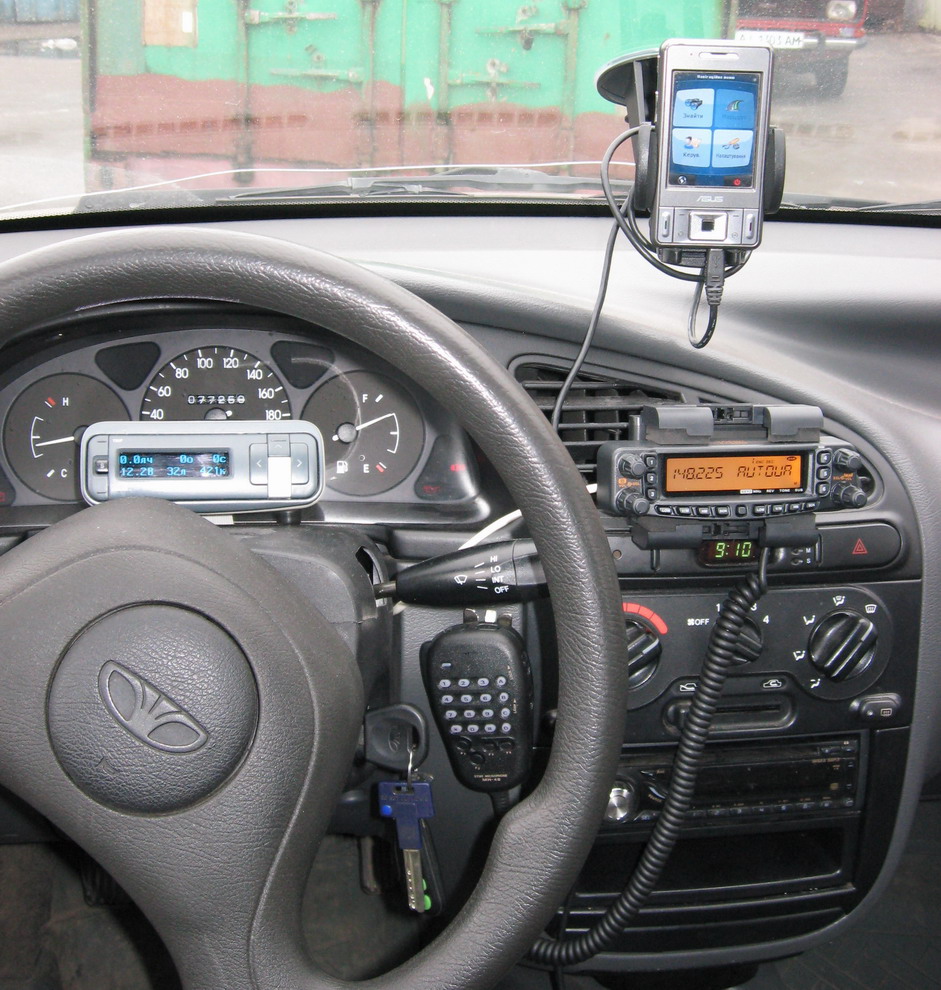

Уважаемые комрады, давайте поделимся друг с другом опытом инсталяций станций в автомобиле. А то аж обидно . О том как поставить простенькую магнитолу или впихнуть "вуфер" исписаны целые форумы. А о том как такуую тонкую вещь , как радиостанция ни слова. Кроме общих советов подключить к акамулятору напрямую а антену поставить на крышу. Хотя больше чем у верен, у всех у нас куча идей как это реализовать. Выкладываем фотки , делимся обсуждаем. Я думаю будет полезно не только начинающим , но и гуру. У меня сделано так

Без обид, но налеплено куда попало. Вместо полочки под магнитолой- отлично вставляется морда от радейки.
Свою 8800 живущую в машине сфоткаю позжее.
+1 По гамнитолу просится

ИМХО поставить морду под гамнитолу не совсем хорошо, если нужно что-то на ходу подстроить (даже на светофоре) - взгляд уходит далеко от дороги. Да и экран будет под углом, читабельность снижается. Разве что сделать держатель морды под углом к водителю с возможностью снятия-уноса домой.
На решетке воздуходува тоже не очень - зимой греться будет, а салон прогреваться хуже. Но на лето вариант приемлемый, да и снять в случае необходимости оставить машину в неохраняемом месте можно быстро.

Не куда попало а путем опытов , как место максимально эргономичное . Не отвлекаясь от дороги иметь на виду. А во вторых если оставил машину в городе удобство снять от вандалов. Под магнитолой к сожалению получалось только стационар. Пластмаску нужно было пилить. Но с интересом посмотрю как можно сделать по другому . Совершенству то предела нет. Для этого и ветку создовал.

Как старый ланосовод, говорю тебе. Та пластиковая подставка снимаеться корытом всем, остается полноценное место под радейку. Туда таксисты радейки целиком засовывают. А морду просто буш снимать как и у гамнитолы.

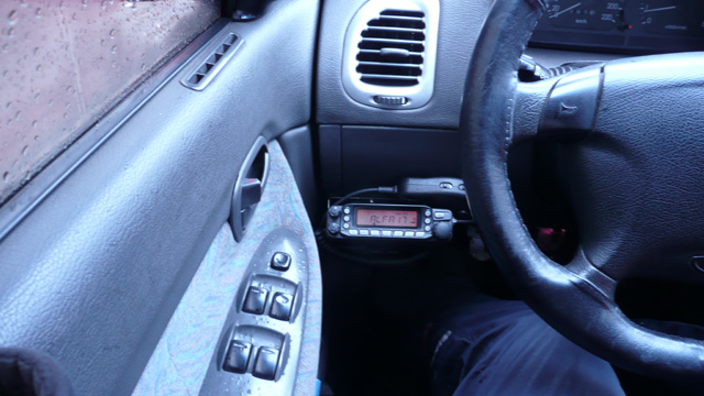

Свою станцию Yaesu FT-7800R я разместил в багажнике, прямо над задним левым амортизатором. Хорошее местечко.
Панель управления съемная, подключена к основному блоку обычным UTP кабелем 5 категории. Гарнитура подключена тем же кабелем. Все это протянуто в левой стойке возле лобового стекла. Панель установлена на алюминиевую согнутую пластину, покрашена и закреплена двухсторонним скотчем.
Антенна KRAFT врезная, двухдиапазонная. Вроде работает. КСВ еще не мерил.
Из замеченного - гарнитурой пользоваться очень удобно, витой кабель находится параллельно с правой ногой. Вентилятор охлаждения включается всегда при нажатии на передачу, сквозь заднее сидение его иногда слышно. На выносную панель взгляд переводится очень быстро (как на светофоры) хотя я бы еще отодвинул от себя где то на 10см. Дополнительный динамик (5W, 8ом) установлен взамен «пищалки» под сеточкой, слева на торпеде под лобовым стеклом.

А я поскольку магнитолой почти не пользуюсь использовал родной динамик в левой передней двери. Наконец то получилось насладиться качеством звука на 70 см бенде. На 1/3 поворотника звука громкость супер. Размещение тангенты подтверждаю очень удобно возле правой ноги. Значит место действительно там где дожно быть. Может кто посоветует , что лучше ставить 2-х диапазонку или две антены через дуплексер. На данный момент пользуюсь Крафтом 1/4 на 1/2 Она же антенна Маркони -Франклина.

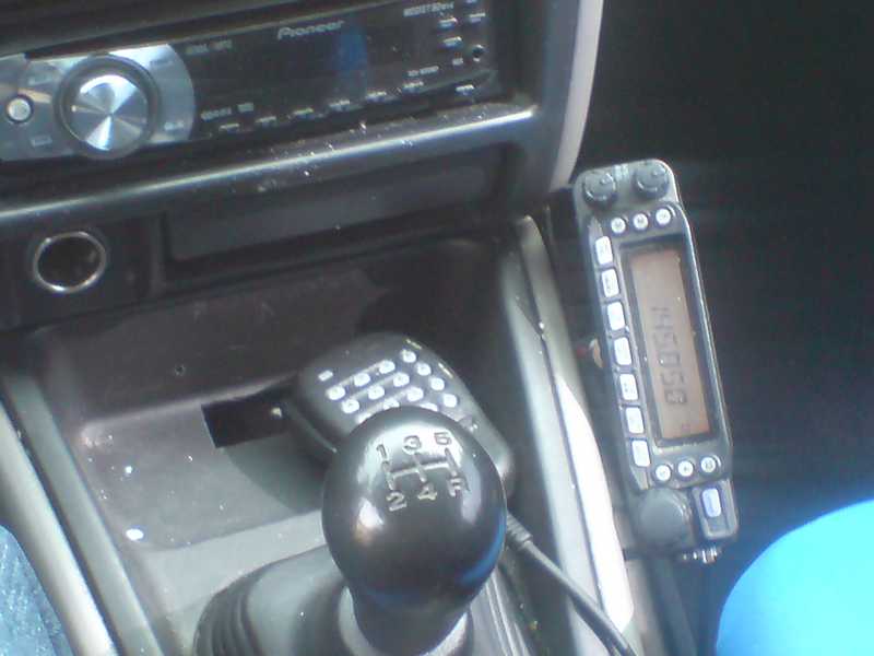

было так:
стало так:

В один цвет смотрится очень зачетно.

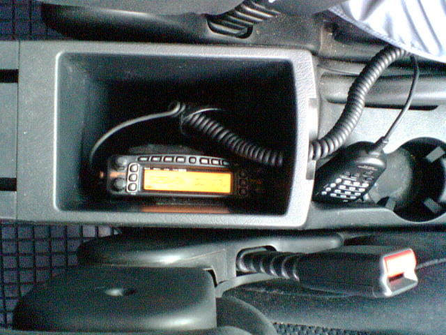

Как и обещал фотге:
морда стоит в бардачке подлокотника,специально для нее изготовили полочку, сама радейка подключена от АКБ напрямую и лежит под водительской сидушкой динамиком вверх. Там ей прохладно и нормально охлаждается. Для уверенного держания на поворотах,газе,тормозе.На нижнюю часть наклеена липучка.

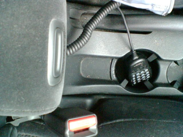

В закрытом состоянии.
Управляю всем при помощи тангенты. Как мощностью, так же и запуском - остановкой сканирования по каналам. Короче люкс! 2-й год пошел, приловчился.

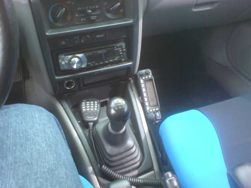

А вот ка у меня стоит

и еще
и еще
