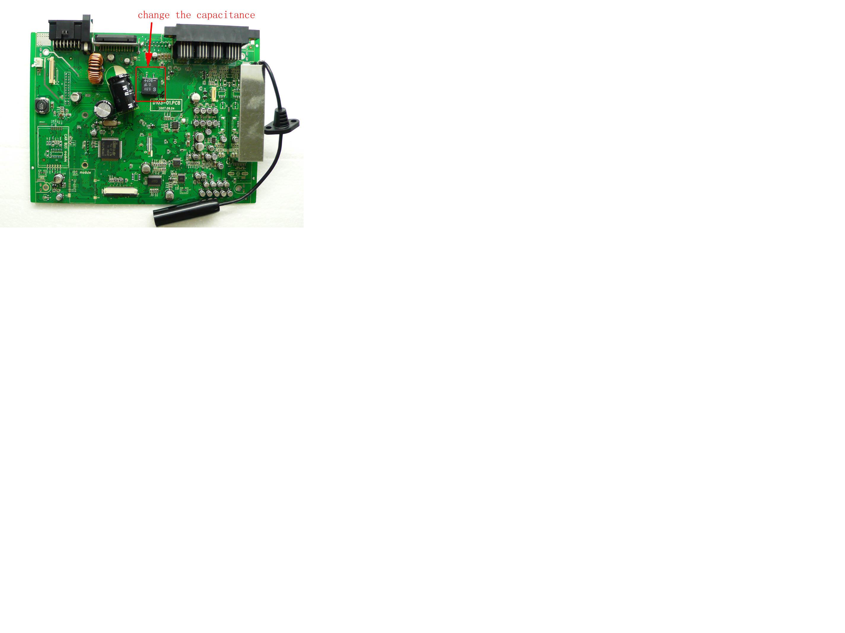

Открою тайну, мультимедиа всяка бывает.Где-то настройки сохраняются в ПЗУ, где-то в оперативке.На фото изображен в квадратике ионистор - конденсатор емкостью в полфарады,предназначенный для борьбы со скачками напряжения.Не все так просто.

Так, за автомобільний і йшлося. Не всі виробники використовують ПЗУ. Живлення подається на пристрій постійно, деякі контури працюють, але вмикається повністю він тільки при подачі 12В на вхід АСС.

Цитирую ответ на подобный вопрос от производителя
"Проведены стендовые испытания с ******* –сброс настроек происходит при провале напряжения в момент запуска ******** ниже 6.5 V., что аналогично провалу напряжения АКК в момент запуска двигателя."
Причем тут аппарат? Таково схемное решение и при нормальном аккуме все пучком.Ну и может быть действительно на провод АСС напряжение подается не от контакта АСС замка а от контакта 15, но это легко проверить.
