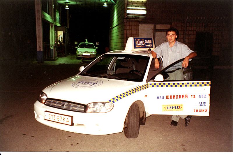

Здесь имеется в виду Альмера N16, а она значительно меньше по салону, я хотел такую себе взять, но просто не влез.
По статистике поломок Сефий имею чёткое представление, у нас их было больше сотни. Вот эта машина меня так замучила, что я до сих пор вспоминаю, как кошмарный сон. Это с учётом того, что я к ней относился, как к своей собственной.

ЗЫ: а это не проходная на Усенко,8 на фотке?

Она самая. На фотке я и моя машина. Кстати жалобы на дорестайл (на фотке сзади) были таки меньше. Но я так понимаю, топикстартер обсуждает именно эту модель?

Не знаю как сейчас, но два-три года назад такие машины как на фото распродавали по 6-6,5 куе с пробегом под 200 тык. Ни один из наших водителей не купил Сефию, хотя машины купили почти все, когда парк разогнали.
Может это у меня такая нефартовая была, но было где-то так :
14 тык- левый ступичный подшипник, замена
20 тык- вылетел синхронизатор второй передачи, руководство на это никак не отреагировало и до самого конца вторая включалась со скрежетом или двойным выжимом
21 тык- правый ступичный подшипник, замена. В этот же момент начали безбожно стучать стоечки стабилизатора, передние. Прорвался паралон на спинке водительской сидушки, несколько попыток зашить успехом не увенчались.
40 тык- опять левый ступичный подшипник, после этого подшипники больше не менялись. К этому времени ручник вообще перестал держать машину (он и раньше еле-еле держал), а вскоре так заржавел, что ручка перестала вообще двигаться. Багажник перестал открываться ключом. Где-то в это же время громыхающие стоечки просто поразрывало, дали новые. Все последующие больше 20 тык без стука не выхаживали. Втулки стабилизаторов - та же история, но под них можно было подложить кусок шланга, на время хватало. С небольшой переделкой потом ставили москвичёвские. Сзади всё то же самое, только интервал чуть больше был.
70 тык- обнаружен непонятный стук, как оказалось тарахтели суппорта. Так как на скорость не влияет, было приказано ездить так. К 100 тык стук превратился в грохот, люфт суппорта достигал одного сантиметра, при езде по брущатке в машине не было слышно рацию, поэтому одной ногой газовал, другой притормаживал, так меньше стучало. Купили с напарником ремкомплект, направляющие и втулочки. Через некоторое время начало тарахтеть снова.
Начал течь задний сальник коленвала. Замена результатов не дала. К 150 тык я доливал 1 литр масла в день (200-300 км) и в один прекрасный момент я вернулся вечером в парк с практически сухим двигателем, гидрики стучали громче курантов. Поставили машину на ремонт, меняли опять сальник, сняли коробку, обнаружили в ней трещину (со стороны сцепления), вскрыли коробку а там... Состоялся разговор с начальством, меня торбили за то что я убил машину, я доказывал что они ничего не хотели ремонтировать, когда я обращался. Короче я от-туда ушёл и на этой машине ещё год ездил мой кум, был жутко не доволен, коробку перебрали, но работала она как коробка на Газ-52.
Подшипники, сидушка, ручник, стабилизатор, замок багажника, течь масла это было на ВСЕХ машинах, остальное индивидуально.
Чуть не забыл : обрывались ремни ГРМ на 50 тык, при плановой замене на 90. Один порваный ремень - 8 погнутых клапанов. После надцатого обрыва постановили менять ремень через 50 тык, но и это растояние не все выхаживали, обрывы были постоянно.
Передние тормозные диски меняли на 150-170 тык, когда достигали толщины туалетной бумаги (обравов кстати не было) Задние барабаны вообще никто не трогал.
Фильтр воздушный и топливный меняли через 50-60 тык. Тосол, тормозуха, гидравлика не менялись никогда.

Знаю я ту проходную... Справа от ворот дверь в бывший КИашный, нынешний ВАЗовский салон. А я еще помню как эта дверь вела в такую недурственную столовую...
