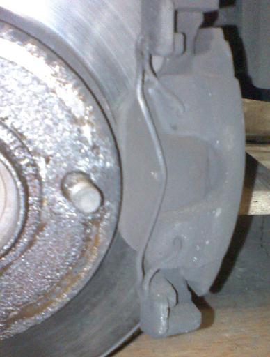

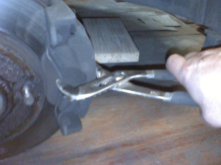

Пружинка.
Имея двое плоскогубцев (одни из которых оказались раздвижные, именно они и нужны!!) первый раз попробовал вставить пружину и безуспешно. Порядок такой: вставляю на место с одной стороны и корячусь гну-тяну пружинку плоскогубцами, пытаясь загнать ее загнутый усик с другой. Не выходит. Затем вместо пива, вытирания пота, молитв, валерьянки и т.п. просто сел и подумал, включил пресловутую "инженерную мысль" и представил физику процесса.
Оказалось, что для постановки ее на место, в ее рабочее положение, нужно эту пружинку согнуть посередине. расстояние между загнутыми ее кончиками, которые должны входить в фиксирующие отверстия, уменьшится и все станет на место. Вот тут и пригодились раздвижные плоскогубцы.
На втором фото показываю, как надо их применить. Ставим пружинку в отверстие с одной стороны, прижимаем посильнее плоскогубцами, как на фото, , если чуть не хватает, то легонько молоточком загоняем пружинку в отверстие с другой. Все! 30 секунд дела!

постановка пружинки на место (+)
