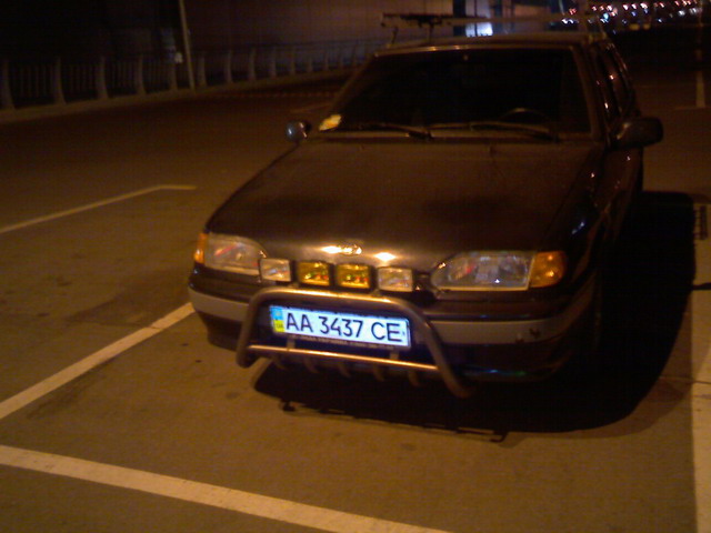

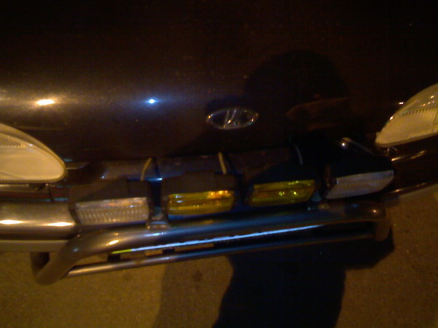

Куча ребят с оффроадмастера ездят с кучей дополнительных фар, писали что гаишники за это не трогают вроде. Хотя конечно если ты сразу всю люстру на дороге включать начнёшь, то у гайцов могут появиться вопросы.
А я вот не так давно такого кросавчега видел
=MANIAK= | Достоевский ***
Re: 4 дополнительн. фары в бампер и конфликт с 31.4.3 ПДД
[Re: =MANIAK=] 11 мая 2009 в 16:13
Ну и видать чтобы не так слепить других, чуть вывернул эти фары в сторону обочини
PAMih | Достоевский ***
[Re: =MANIAK=] 11 мая 2009 в 16:23
А по-моему, они вообще в разые стороны смотрят.
[Re: PAMih] 11 мая 2009 в 16:53
Нет, я лично разглядывал, все чуть вправо повёрнуты относительно движения.
