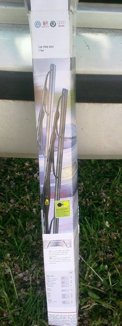

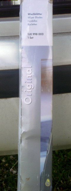

У меня каркасные, производителя не знаю, на СТО ставили, около года назад. Стоили, на то время, около 150 грн. пара (~ $30 по тому курсу). Несмотря на возраст, чистят - атвал башки - ни одной полосочки, не скрипят, на скорости не вибрируют благодаря аэродинамической накладке на водительском дворнике. Да, зимой, если подмёрзнут бывают продриси, но стоит их почистить, помять всё приходит в норму. Сейчас пойду кофея попью, сфотографирую упаковку, где-то в багажнике должна валяться.
Uncle | R.I.P ***
Вот коробка ->
[Re: Uncle] 25 мая 2009 в 13:00
На самих дворниках написано Valeo.
Uncle | R.I.P ***
Re: Вот коробка ->
[Re: Uncle] 25 мая 2009 в 13:01
