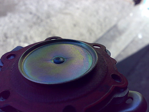

ivolyk | старый писатель ****
Re: Опять о топливном насосе
[Re: samsung61] 22 июня 2009 в 13:55
Вот нашёл картинку
Вот нашёл картинку
