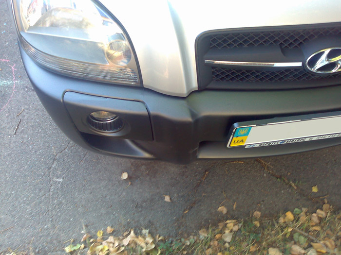

Собственно фотки повреждений:

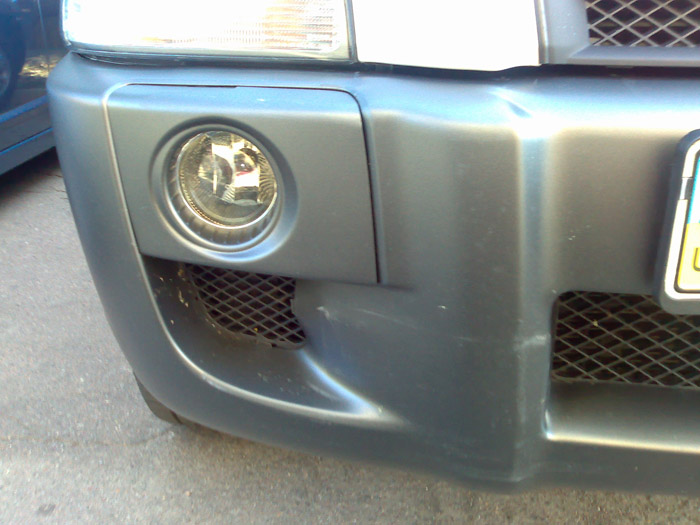

zteel | member *****
Re: Спор со страховой: ремонт или замена бампера
[Re: zteel] 7 октября 2009 в 09:06
2
2
