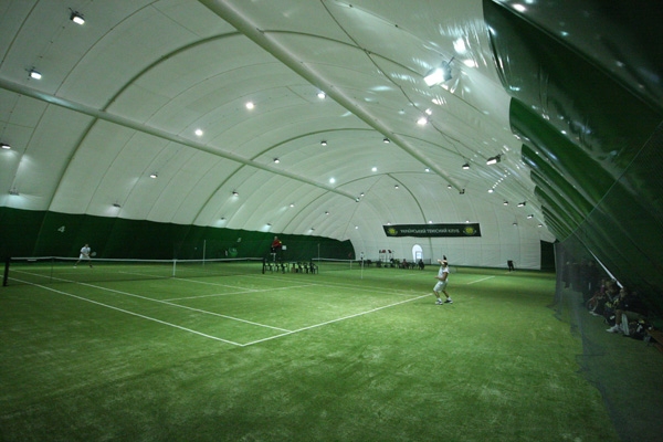

На Ледовом есть шесть закрытых теннисных кортов. При каждом корте находится стол и стулья для играющих.
Мне необходимо обеспечить безпроводную конференц-связь между столиками и рецепцией при максимальном удалении
до 200 метров. Связь столик-столик не нужна. Шесть станций на столе рецепции тоже не приветствуется.
Возможности заложить провода питания и коммуникации по покрытию нет.
Желательно чтобы устройство связи было максимально антивандальным.
Ракетки летают часто в эмоциях, не говоря уже за мячи.
По возможности, предлагайте готовое решение вопроса (покупное).
73!

А корты находятся в разных помещениях или это одно помещение? разделены ли они перегородками? Вообще там радио работает?
Holms | R.I.P (UT7UK) ***
Re: Нужен совет коллектива )))
[Re: Vertex] 8 октября 2009 в 13:28
Специально ж фотографию кортов прицепил... В одном конечно, а помещение рецепции, раздевалки рядом в пристройке. http://ledtennis.com.ua/
По мощности там хватит и 10 мВт.
