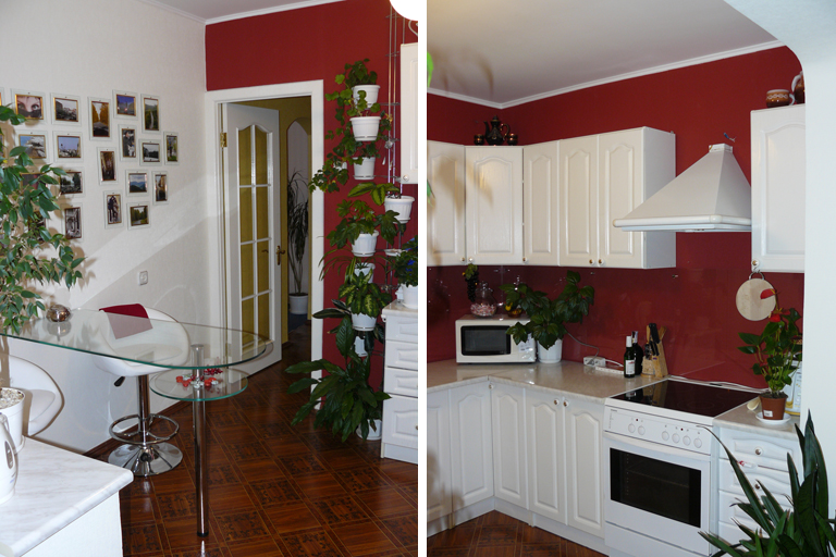

=JASMIN= | энтузиаст ***
Re: Нужно стекло на рабочую стенку в кухню
[Re: Seren] 12 октября 2009 в 11:33
Значится так... Студент таким не занимается.
очень даже делает ... мне делали, два полотна по 2,5 метра, срок изготовления 10-14 дней.
сделали и установили - быстро, чисто, аккуратно.
так понравилась работа, что заказала у них же и стол.
ЗЫ: чтобы пар не валил под стекло вдоль нижней кромки приклеила резиновую прокладку (типа уплотнителя для дверей), красоту она не портит т.к. скрыта плинтусом
Фотография самой поверхности не ахти, но стол делался из такого же стекла, теми же ребятами, крепеж, фурнитура все тоже ихнее.
