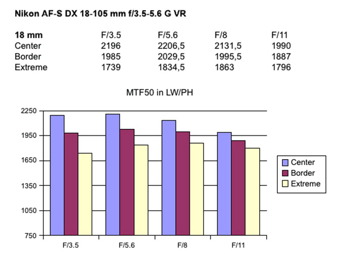

Для пейзажа обычное значение диафрагмы 8-10, чтобы снимок получился резким по всей глубине
Не факт, что столько нужно. А заодно посмотри - начиная с каких диафрагм объектив начинает терять разрешение... А ты эти значения ставишь как начальные. А есть еще прием пейзажей на ограниченном ГРИП. Для примера - Ростик (photographer) его любит и, знаешь, - интересные вещи получаются!

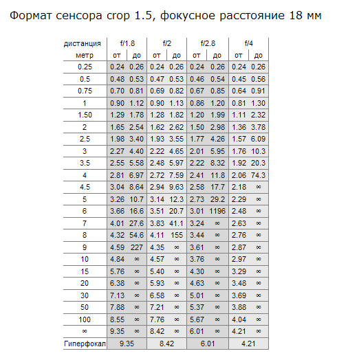

Добавлю информацию к размышлению

И еще информация к размышлению по поводу пейзажа на задавленной дырке (взял именно 18-105 на "пейзажных" 18 мм)

пля
таблички с цыфирками пашли уже...

пля
Зато все научно обосновано.
