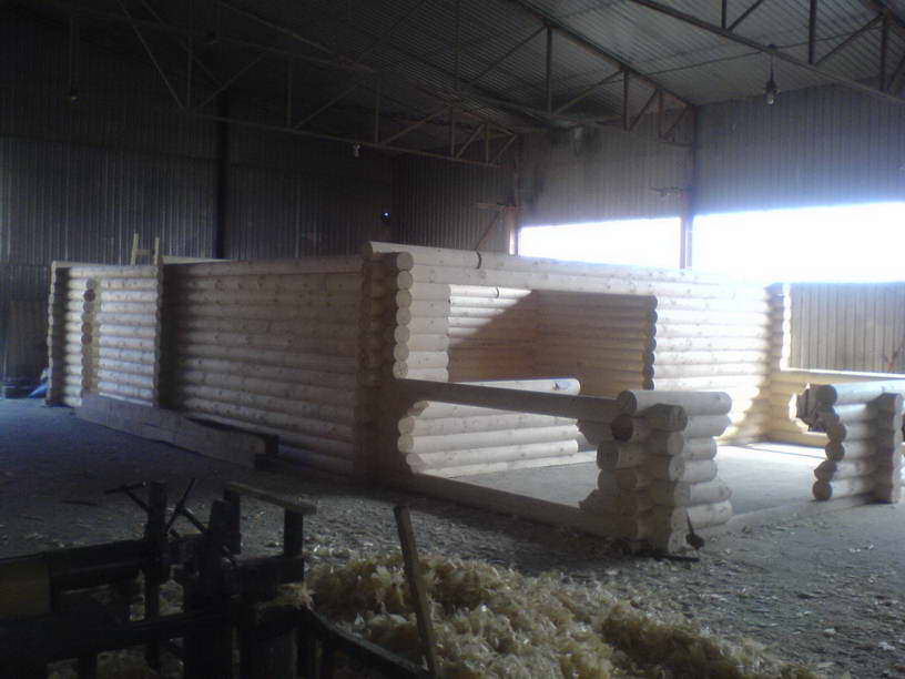

хотя - фотки первого этажа бани в цеху есть в телефоне.

первый этаж в цеху - перед обработкой пропиткой от живности и против горения. пропитка не воняет.
