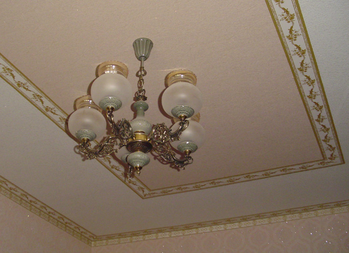

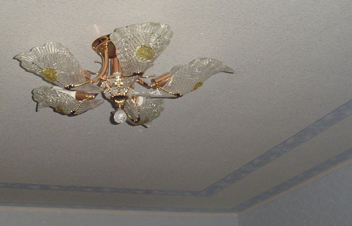

S.Silver | V.I.P ***
Re: А кто обои на потолок клеил?
[Re: S.Silver] 3 ноября 2009 в 11:18
Пример
Пример
deleted | Анонім
[Re: S.Silver] 3 ноября 2009 в 12:31
а якого року ремонт?
[Re: ] 3 ноября 2009 в 12:51
Фото сделаны в пределах года после ремонта. Но сейчас (через примерно 4 года после ремонта) все выглядит точто так же.
