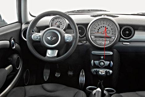

2. Что это за лампочка с восклицательным знаком мигает на приборке (см. картинку) с таким же рисунком кнопка под ручником?

1. С заменой сцепления проблем быть не должно. По цене запчастей не подскажу, но имхо ничего критичного.
2. Все, что угодно. Неисправность какой-либо из систем. На mini.org.ua в форуме есть раздел "Ремонт...". Там прикреплена тема с инструкцией по r56 - так называется этот кузов.

Про колодки вообще мутная история, доця говорит меняли один раз на 20тыках по кругу , по факту на 85тык. колодки по кругу в норме как новые, диски тормозные все 4-ре сьедены капитально короч на подходе, вывод поставили фуфловые колодки убили торм диски. Вообще потому и спросил про мигающую лампу сразу подумал что индицирует про смерть торм. дисков. Глянем на МИНИ форуме.

4 года назад, указанная на фотке машина еще не выпускалась (дата начала выпуска 56го кузова - 8/2006). Как не выпускался и Ван 1.4 - тогда на них 1.6 был.

та лампа, на которую указывает твоя стрелка - это задние противотуманки.
Если говорить о лампочке с тем же символом, что и кнопка под ручником - то такое сочетание встречается только в старом кузове R50, у которого торпедо выглядит несколько иначе, да и мотор там 1.6. Это лампа давления в шинах. Накачай все колеса до одного уровня, после чего на заведенной машине нажми на эту кнопку и подержи 10 секунд. Аналогичный знак на приборке станет не красный-мигающий, а желтый, после чего нужно неспеша проехать метров 30 по ровной дороге без резких ускорений. Система запомнит "давление" и в следующий раз замигает, когда оно отклонится от нормы более, чем на 0.2 атм.
ЗЫ: масло лонг лайф от Кастрол действительно может столько ходить, но даже оно со временем превращается в смолу, по сему ожидайте клина в ближайшее время, если масло не смените. На моей памяти, рекорд езды на одном масле на новом MINI Cooper S (там 1.6 + турбина) - 42 тыс километров. После этого таки слетела цепь...

Пасибки большое за инфу по лампе
Я в Миниках ноль какая фотка торпедо в нете попалась ту и скопировал .
В тех паспорт машинки не заглядывал, но сказали что ей примерно года 4, по видимому ошиблись и это как раз 06года машинка , но едет как 1.4 точно
