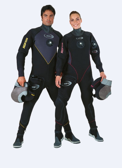

Я здесь вроде как случайно,поэтому разрешите вопрос,а что такое сухая,полусухая и мокрая?
На всяк случай-это сухая

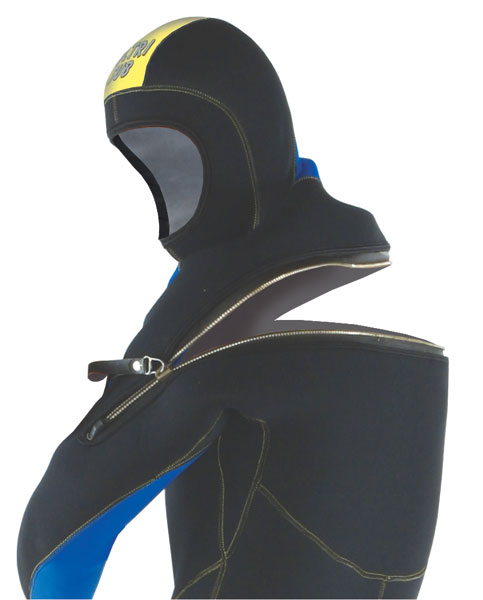

Полусухая
