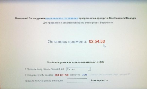

Вылезло сегодня на ноуте. Как я понимаю, заражено было раньше, активировалось сегодня.
Воюю, пока безрезультатно.
Выглядит так (картинка из инета).

Буквально сегодня в офисе один комп тем же заразился. Мелокое шаманство ни к чему не привело - вирусня крепкая, не дает никакой антивирус запустить, ничего не проинсталить, сильно внедряется в систему...
Откатил до старой копии винды.
ЗЫ: ESET третий был на страже с обновленными базами и провтыкал эту хрень...

0. Пробуем ввести код: 3182699488
1. Заходим под другой учеткой на комп (хорошо если она есть) или в безопасном режиме
(если получится).
2. Запускаем Kaspersky Virus Removal Tools
Скачать можно тут: http://avptool.virusinfo.info/ru/
Если avp не запускается, переименовываем его во что-то типа download.pif и запускаем.
Можно попробовать запустить avz, с помощью которого восстановить политики доступа.
3. Прогоняем полный тест
4. Убиваем все что он нашел
5. Перезагруз
6. Система нормально стартует под всеми юзерами
7. При запуске идет ругань на dll-ку. Если это смущает - качаем программу autoruns.exe
Скачать ее можно тут: http://technet.microsoft.com/en-us/sysinternals/bb963902.aspx
8. Запускаем ее, выбираем в верхнем меню Users того юзера, под которым идет ошибка.
Во вкладке LOGON ищем ключи, которые ссылаются на запуск BAT и EXE файлов из Application Data
Убиваем их нажатием клавиши Del.
9. Перезагруз.

Было уже - читайте здесь.
В общем грузится с внещнего носителя и удалять sdra64.exe

Решил проблему, как подсказал товарищ. Загрузился с другого диска. Регедитом нашел HKEY_LOCAL_MACHINE_SOFTWARE\Microsoft\Windows NT\CurrentVersion\Windows\
В ней есть параметр AppInit_DLLs с параметром "название вируса", у меня назывался hddqu.dll. Удалил значение. Нашёл и сам файл, удалил.
Ну и конечно, то же самое проделал с sdra64.exe.
Спасибо всем!

Добавлю еще, что вирус плодовитый и оставляет в папке Windows\System32 много своих ddl'ок. Вычисляются просто - размер 132Кб, атрибуты - скрытый, системный, название - бессмысленый набор букв. Мне за несколько нагрузок без антивируса наплодило 400 файлов!

Тогда для начала воспользуйтесь такой информацией:
новые анлоки:
М21620008 код разблокировки 487386665
М203711200 код разблокировки 3182699188
М203711500 код разблокировки 3182699488
М203711900 код разблокировки 3182699888
Аналогию прослеживаем:
М203711300 код разблокировки 3182699288
М203711X00 код разблокировки 3182699Y88
Y = X-1
По идее после этого дрянь должна успокоится и её можно будет вычистить.

Не ппомогает уменя М203711100 ставил 0 неработает ...Мож есть ещё варианты?
