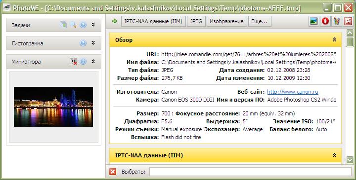

А стОило всего лишь заглянуть в экзиф

как по мне, странно, что при 5" выдержке флаг не смазался и отражение в воде не замылилось справа внизу
