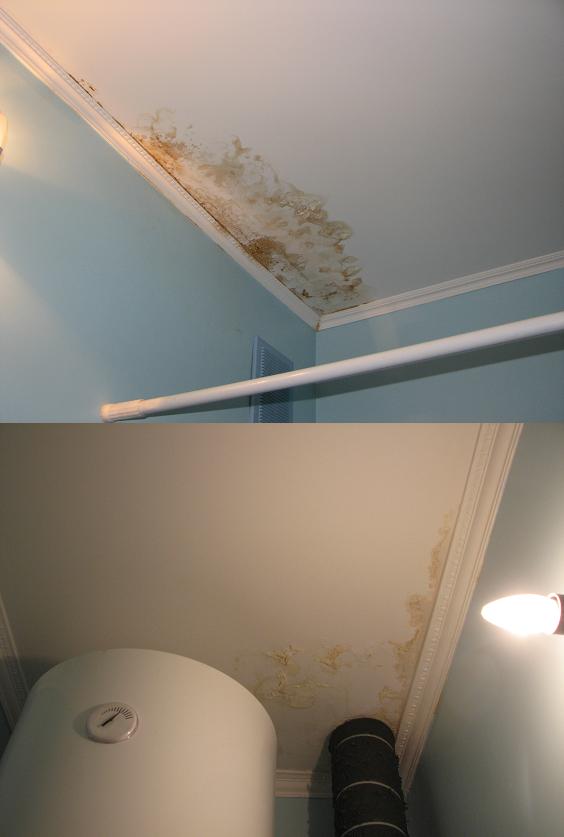

Приветствую всех,
Еще совсем недавно наши соседи через один этаж очень постарались, и затопили всех кто ниже. В том числе и нас. Поскольку я к подобным вещам был готов, ремонт у нас вообще беспонтовый, просто штукатурка + краска (снежка, снежнобелая).
Теперь я вот думаю чем пофиксить последствия этого. Просто счистить тот слой, заново затянуть штукатуркой и покрасить, а не начнет снова вылазить оно же?
Кто что посоветует? Может боролись с такими вещами как-то? (не с соседями, с ржавчиной ) И еще момент - насколько я понимаю - это начала ржаветь арматура и проступать наружу. Это уже как бы навсегда?

убирать надо так
пойти и соседям постучать по печени,
у них гдето протекает канализация, до тех пор пока будет текти, можеш и с бубном танцевать и хоровод водить, один фик ничего не поможет.
если ненайдеш текущую каналью пусть проверяют унитаз, может быть простая махонькая трещина на дне унитаза(там где стит вода в изгибе, саму трещену там и не видно вообще), и итог будет точно такой же как у тебя и все будет продолжаться пока не заменять сам унитаз
причем пока не снимеш унитаз фик найдеш где он протекает.
или приводи ЖЭК пусть ищут и составляют акт ну а там может и пригодится в дальнейшем если сорится с соседями будеш.

Значится докладываю по соседям:
Текло от них 2 раза с промежутком в 3 - 4 недели. В первый раз потекло отопление (автономное поквартирное) устранили, потом потекла холодная вода.
Соседи - молодая мамочка 21 года с двумя детями, бухает безвылазно.
Дом не у жэка, ОСББ. Течь устранили, председатель проверяла, больше не течет. Акт на соседку составлен. Но ясное дело что ни по печени ни материальной компенсации - смысла нет.
Потому и ищу пути пофиксить локально.

В таком варианте - ободрать весь потолок до основания, потом купить спец. средства для бесшовной гидроизоляции (двухкомпонентный грунт + спец. полимерную смесь) и тщательно покрыть двумя слоями потолок в санузле и ванной. Один раз и навсегда.
Если решишься - подскажу, где взять все необходимые материалы.

Спасибо, это действительно интересный вариант. Но для этого случая у меня есть вопрос - получится гидроизоляция для ванны и туалета. Но что будет с влагой и водой если она будет туда попадать? Не получится что она пойдет в коридор после этого?
Нарисовал что бы примерно было понятно:

Ищите утечку, вода не должна попадать ни в коем случае, но если устранить течь не удается, то единственный вариант - гидроизолировать поверхность.

Пойти, то она пойдет дальше там где гидроизоляция твоя закончится, но сначала она будет собираться над головой и пропитывать всё плиту. Если изолировать, то всё полность и потолок и стены. Если один потолок, то через неделю она будет на стенах.
Если устранили очаг влаги, сдирать до основания желательно, но сильно это не спасёт. Экономно и не хлопотно, обдираешь всё что висит, до основания не нужно. Проходишь противогрибковой (хорошей) грунтовкой, после шпаклюешь или нет, дело хозяйское, потом есть специальная грунтовка против пятен, вскрываешь ей один слой и красишь сверху водоэмульсионкой.
...и устроить водоотведение
Сосед имеет такую же проблему - постоянно сверху заливает бабушка-божий одуванчик. В конце концов он положил на стены плитку, потолок сделал из пластиковой вагонки (та, что 20 см шириной). Теперь ему пофиг затопления - все стекает на пол, а там под ванной трапик
Как более бюджетный вариант - стены вместо плитки покрасить матовой эмалью.
