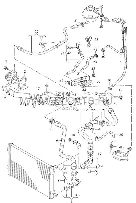

Глуши обычным винтом, даже без герметика будет держать нормально. Кстати лучше его на клей, чем на герметик. На выход из блока ставь детальку под номером 29, от 1.4 без АКП и будет тебе обратка.

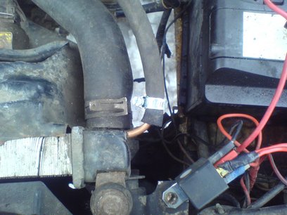

да заделал прямо во дворе - даже никуда не ездил пока не исправил. назначение патрубка знаю - так шо предполагался временный вариант заглушить - для доставки авто к месту ремонта.
выглядит так

Тоже вариант. А я вместо пластикового патрубка вкручивал латунный корпус ниппеля от несправной камеры, только его от резины надо как-то очистить.

[Re: Maksimus] 16 февраля 2010 в 00:04
ИМХО весьма ненадежный способ ремонта. Да и зачем привязываться к радиатору? В Носках посвежее, нет развоздушек на радиаторе, в разрыв толстого верхнего патрубка вставлена такая штукенция:

Maksimus | V.I.P ***

[Re: Chamonix] 16 февраля 2010 в 11:40
Re: отломал патрубок "воздуха" у радиатора (гольф) ремонтиру
[Re: shurken] 16 февраля 2010 в 11:47
жизнь покажет - пока всё указывает что надежен - радиатор уже переживет
проще и сразу двух зайцев - и дырку в копусе радиатора и отвод воздуха
штукенция стоит денег и может не вписаться (или с оговорками вписаться) в конструкцию носка вротого поколения.
но учту на случай если первое утверждение окажется близким к реальности.
