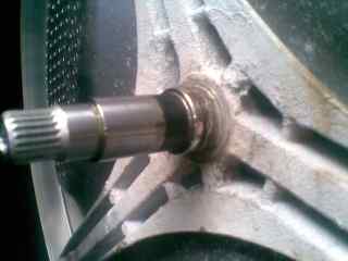

Есть выработка на валу в виде маленьких раковин. Он идет цельный с крестовиной, которая крутит барабан, изготовить новый вал не выйдет... Надо восстановить вал, так чтоб сальник на нем сидел и не травил воду на подшипник! Где, почем?

Чисто удовлетворения любопытства ради.
Прилепи фотку вала с повреждениями, интересен износ: коррозия или кавитация.

Вот фотки, хреновые...
Allodin | СуперСтар ***
Re: Где можно восстановить вал стиральной машинки
[Re: Der Re2teur] 11 февраля 2010 в 15:43
+1.
У меня с 2005 работает, пережив 2 пеленочных кризиса - хоть бы хны мотору
upd - увидел фоту. Что т меня гложет сомнение, что это раковины.
Больше на несмываемый налет смахивает, типо очень заолифленая смазка, лак и т.п.

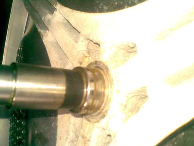

еще
еще
[Re: Автандил Мармулетов] 11 февраля 2010 в 15:51
Перетачивание+полировка и замена сальника.
Не?

А как его в станок засадить? Он же с крестовиной...
Это выработка и коррозия (просто на фотке не видно), раковины есть, там где должен быть сальник (самая толстая часть) и через эти выбоины вода попадает на подшипник, от чего тот накрываецо. Там где должен быть подшипник - все ОК.

Стиралок я не ремонтировал. На истину в последней инстанции не претендую.
Как вариант: поджать сальник с одной стороны (если есть место) резиновым или фторопластовым кольцом, для смещения рабочей кромки сальника по валу относительно выработки.
П.С. В воде много песка?
Нет совсем.
