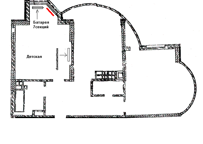

Короче имеем 2-ку на 21 этаже(схема ниже). В сильные морозы ощутил, что в детской не хватает тепла . Т.е. в комнате 19кв.м. и 7 секций батареи (алюминий). Дом монолит с утеплением пенопластом. Уже залиты полы (савыравнивалка) и крепится фанера. Сейчас остановил работу с мыслю - пока не поздно... Может стоит добавить секций - хотя и геморойно: вариант 1 - раздолбить возле батарей и добавить пару секций (больше не получится). 2 вариант - вклинится в магистраль и поставить дополнительную батарею до 5 секций (на схеме красная полоска). В любом случае делать нужно летом. Кстати как можно найти трубы,а то по полу вроде тепло, а вроде холодно (короче с трудом ощущается).

А насколько тепла не хватает? В градусах желательно
7 секций на 19 кв. м вроде как нормально, но вот их расположение в загашничке... Если будешь наращивать, то оптимальней ставить дополнительную батарею левее. Это уличная стена, как я понимаю?

Не понял почему геморно добавить пару секций и что там нужно при этом долбить?

в мороз на 2-3 градуса меньше чем в других комнатах. Просто в будущем под окном будет стоять стол. который частично закроет батарею.

отопление по полу, тоесть воззле окна выходят 2 трубки - между ними батарея. Слева - слив - места больше, но тогда нужно дотачивать трубу, справа подача, но так излом и добавить много не получится.

Тогда лучше поставить вторую справа. Разводка звездой? Если нет, то на полдня можно и сейчас выключить отопление.
