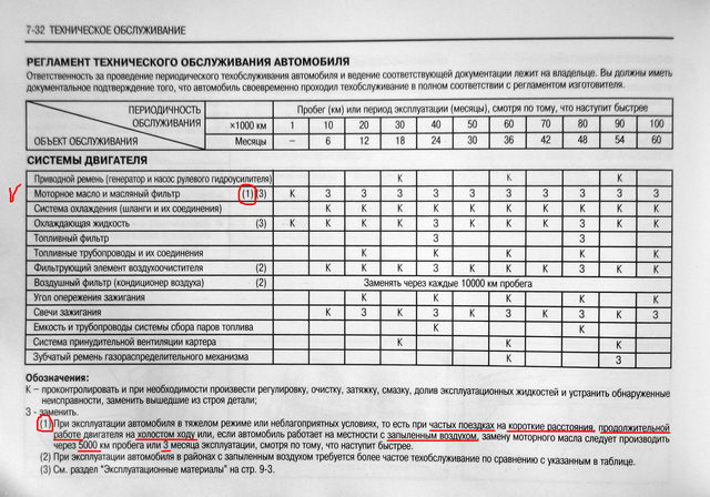

Похоже, корейцы пишут правду(см.таблицу). Если с заменой масла затягиваю больше 6 тык, не только угар конкретный, но и на ХХ работает как трактор, а лью Mobil 0W-40. После замены масла - как бабка пошептала. И скажи, что Запорожье не пыльный город!
