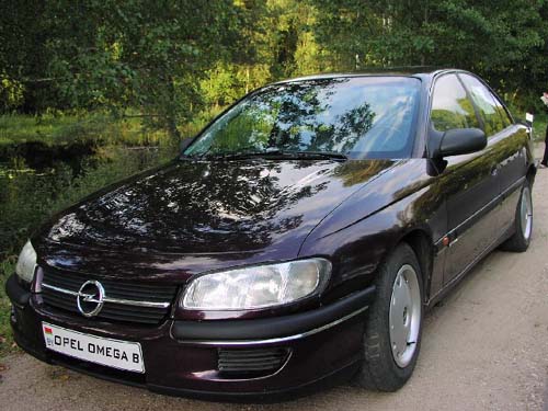

Вот такой салон как на картинке хоцца

И вот в таком кузове...

на твоих фото и салон и кузов дорестайлинговой машины
ЭЭээээ, насколько я понял из кууучи прочитанного,- было 2два рестайла, в 97-98-ом и , кажись, в 2000-ом...не?
markush | конь в пальто ***
Re: Хочу Opel Omega B, рестайл от 1997года,- ПОКРИТИКУЙТЕ!?
[Re: Leamax] 1 марта 2010 в 12:33
значит было 2:) тогда мотор 2,2 появился на машинах после 2го рестайлинга:)

Такой кузов с салонам были на машинах до 2000 года выпуска. На них шли движки-2.0,2.5,2.5(дизель),3.0 Остальные движки шли после рестайла 2000 года.
