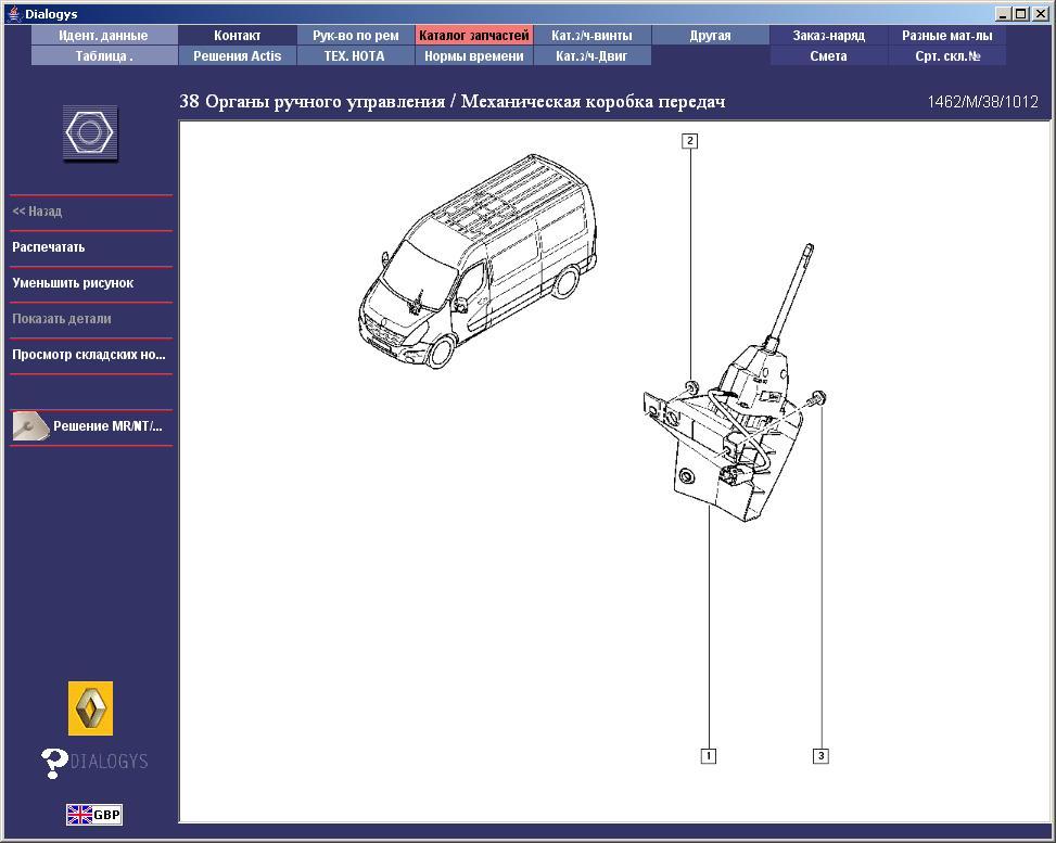

SPIRT | V.I.P **
Re: "Автомат": N vs P
[Re: ed_] 11 марта 2010 в 17:31
Вот прикольная безкулисная система. Только электрика.
