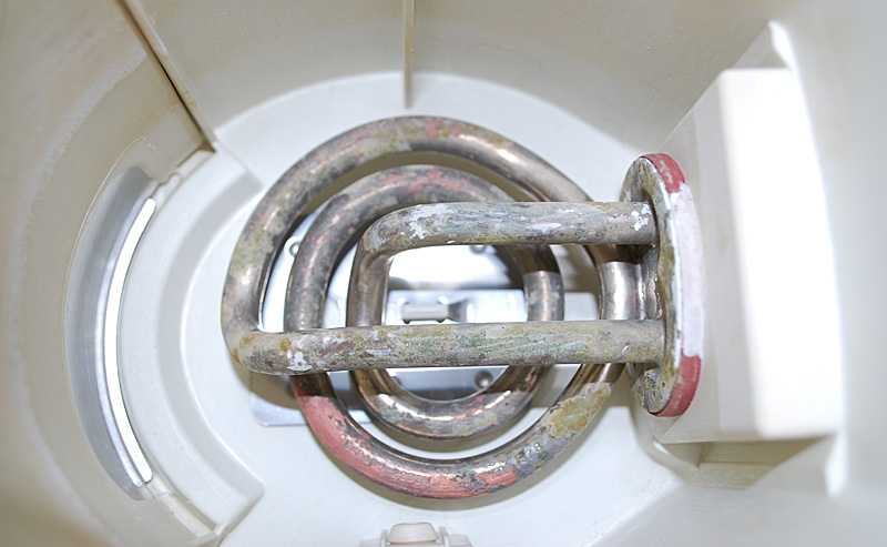

Смущает цвет спирали на чайнике
14 марта 2010 в 23:50
Есть у меня старый любимый походный электрочайник В очередной раз решила его помыть от накипи, залила спецжидкости и вместо того, что б держать ее там по инструкции 10 мин, завтыкала на час В итоге чайник почистился просто великолепно , а спираль так вообще - проявилось большое пятно цвета меди и пара маленьких типа ржавеньких пятнышек.
Вопрос: можно ли в этом чайнике продолжать кипятить питьевую воду или для здоровья полезнее купить новый?

Вот как это выглядит:
еще пару таких очисток и ты действительно увидишь цвет спирали
з.ы.
ну съело блестячий декор, чеуж теперь...

Спираль была хромированная, теперь хром ушел, осталась медь, на которую был положен хром. Под медью уже должно быть обычное железо, которое проявляется в виде черных пятен феррумтриочетыре.
С одной стороны, как-бы сильно не отравишься, с другой стороны, все эти металлы не шибко полезны для организма. Если живешь не на последние копейки - выкинь и купи новый.

Поменяй ТЭН,и всех делов,гривен 15-20 цена.Или,если новый,то с нержавейки гривен за 300-400,дисковый.И на следующий раз уксус добавляй в воду,и закипяти,отмоет,ничего не съест.

Когда-то был Филипс, проработал лет 7 или 8, после многократных очисток спирали она стала, как на картинке у Акварели. Отдан матери в качестве резервного на случай ядерной войны.
