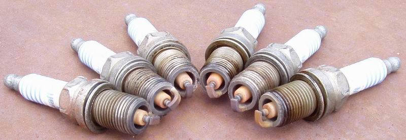

Кто что скажет по свечам. Родные еще. Заводилась с полоборота в любые морозы, днамика тоже вроде устраивала. Расход был вроде в норме 15 литров газа на сотню в городе.
Сейчас поставил иридиевые Денсо.Не знаю, благодаря иридию)) или то что они просто новые - но машинку не узнать - двигатель тише, мягче и динамичней! По расходу пока не засекал.
Так вот оцените мои старые:
Интересно мнение профи о том в каком состоянии мои старые свечи, ибо есть мнение что на газе они дольше ходят. Пробег 62 000 - даже больше, чем по регламенту (замена на 50 000). Вот и интересно, реально на газе можно реже менять свечи или нет? В качестве примера привел свои свечи - ездил на газе, а если бенз - то качетсвенный ОККО, за редким исключением.
Просто мне эти картинки ни о чем не говорят ))))

Эти свечи - уже трупы.
Посмотри, на них эррозия увеличила зазор почти втрое,
центральные электроды из круглых превратились в заметно треугольные.
А это возросшее напряжение пробоя, особенно на газу. Покатался бы так еще тысяч 10-20 и менял бы провода, а возможно и катушки.
Еще можно сказать, что бензин (на котором ты как минимум прогреваешься) - [*****] гaвнo. Процесс сдыхания растянуло во времени то, что ездишь таки на газу.
отложений в камерах сгорания у тебя тоже есть.
Gричем это не копоть от коротких поездок и регулярного недогрева зимой, которая была бы черной; а именно ржавчина - соединения железа и марганца из октаноповышающих присадок в тот шмурдяк, что на АЗС называют бензином.

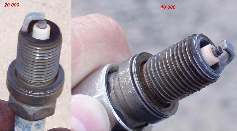

Чтоб не быть голословным - фото свечей, проработавших на газу 50 тыкм (с проверкой и регулировкой зазора каждые 20000.
P.S. на газе свечи реже менять можно, но выкручивать и проверять их состояние нужно. по мере выгорания зазора - восстанавливать его. Иридий и платина за счет высокой термостойкости намного дольше живут и регулировать их не надо. Но это в теории. В жизни бывают всякие неожиданности, поэтому все равно надо хоть изредка заглядывать.
и что ты хочешь услышать.Эти свечи - уже трупы

Шокирован, если не сказать иначе.
Думал так не бывает. Поинтересуюсь - какая заправка и какой пензин?

Бензин - в основном ОККО на Днепровской набережной, в основном pulls95. Но подчеркну - 90% пробега идет на газе,с разных заправок.

На фото - этот же комплект перед отправкой в утиль.
пробег около 55 000
пробег около 55 000
+1. Езжу только на 92-ом бензине. Заправляюсь восновном на Шелл, реже ВОГ.
При пробеге 20 тыс. - свечи (НЖК) почти такие же, только чуть коричневее. Но если из далека смотреть - то как на фотке - белые.
ЗЫЫЫ. О, даже светлее чем на второй твоей фотке.

к B.O.S у добавить практически нечего , кроме того что и сами свечи Г ... судя по отложениям на изоляторе
она давно перестала бить по зазору а часто пробивал по изолятору
эта тоже
обычно такое начинает от большого колличества металлосодержащих присадок
так что переходи на 92-й и ненадо понтов с иридием и т.д.
и незабывай под газ немного уменьшать зазоры на 0.2 против бензина
