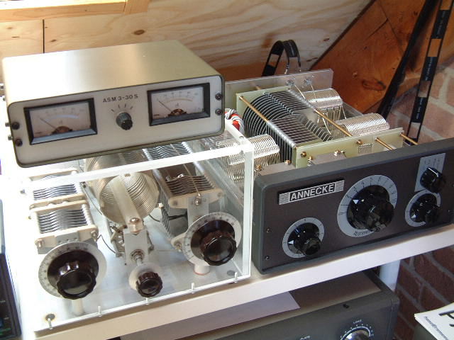

Вот эти приборы - это антенные тюнеры???
Вот эти приборы - это антенные тюнеры.
UT9UD | ex UT4UGJ ***
Re: КВ-антенна.
[Re: SPIRT] 6 апреля 2010 в 14:08
Шото похожее на тюнера, кстати странно, если мне память не изменяет, то у тебя 746 айком, у Володи УБ тоже такой, дак он согласовывает все, даже кусок веревки, проверено, у него сопля с балкона на столб висит, дак во всех диапазонах почти работает
