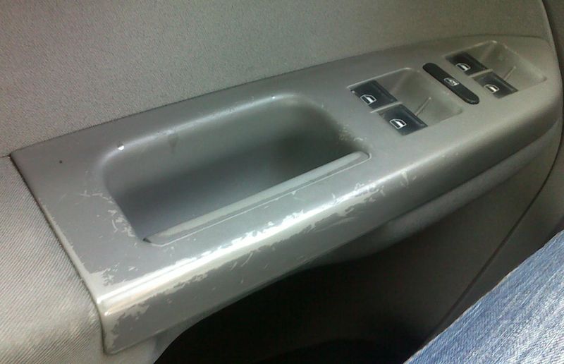

Камрады, проблема заключается в потертости пластиковых элементов салона (см. пикч).
Никто не сталкивался с конторами, которые могут это красиво исправить?

Тут пару вариантов:
1. Снять и отдать на покраску в любую покрасочную контору
2. Отдать на поклейке пленкой а-ля "карбон". Ну или в другом исполнении.
По износостойкости второй вариант получше будет.

А я у себя снял эту ручку и отодрал краску пластиковой лопаткой. Получилось нормально.
Эта мания фольцев мазать ручки какой-то краской совершенно непонятна. Дурня какая-то. С другой стороны, это доп. косвенный признак величины пробега.

Когда на Г-4 таке же произошло, я отодрал остальную краску от ручки, - вышло ровненько и красивенько, хотя и немного другого цвета, что не было принципиально

Снять. Ошкурить. Обезжирить. Балончик с понравимшися цветом краски(можно купить на авторынке). Красить на открытом воздухе на расстоянии не меньше 15-20 см(цвет ложиться ровнее). Вскрывать двумя-тремя слоями(сам потом глянешь насыщенность цвета и его плотность). Перед использованием балончик долго трясти.

Не забыть грунт для пластика ибо облезет быстро

Держится долго. Я же не предложила краску для графити или гуашь Есть краска для пластика(но муж использовал универсальную для автомобиля). Названия к сожалению не помню(красили больше двух лет назад).
ну да Муж не грунтовал спрошу вечером.

Могу тебе пленкой обернуть, будет примерно вот так:
Цвет пленки можно подобрать под салон!

виниловая! именно эта "под карбон"..
