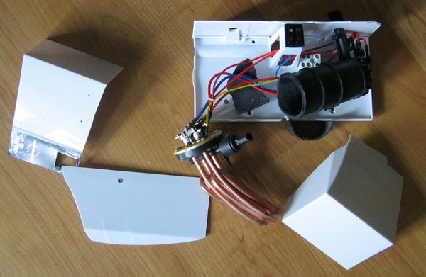

Diver | V.I.P *
Re: Взорвался бойлер на 10л - разнесло кухню.
[Re: Yuriy T4] 18 мая 2010 в 09:46
тогда еще пару фот датчика или места с его отсутствием.

Я не знаю где они должны стоять, но мне их обещали два
Yuriy T4 | Достоевский ***
[Re: Yuriy T4] 18 мая 2010 в 20:31
Даже разрешили самостоятельно устанавливать
[Re: Yuriy T4] 18 мая 2010 в 20:33
Вдруг они к соседям залетели

Diver | V.I.P *
[Re: Yuriy T4] 21 мая 2010 в 09:50
а сколько они стоили? первый раз вижу пластмассовые нагреватели.
[Re: Diver] 21 мая 2010 в 15:17
600 с чем-то гривен
