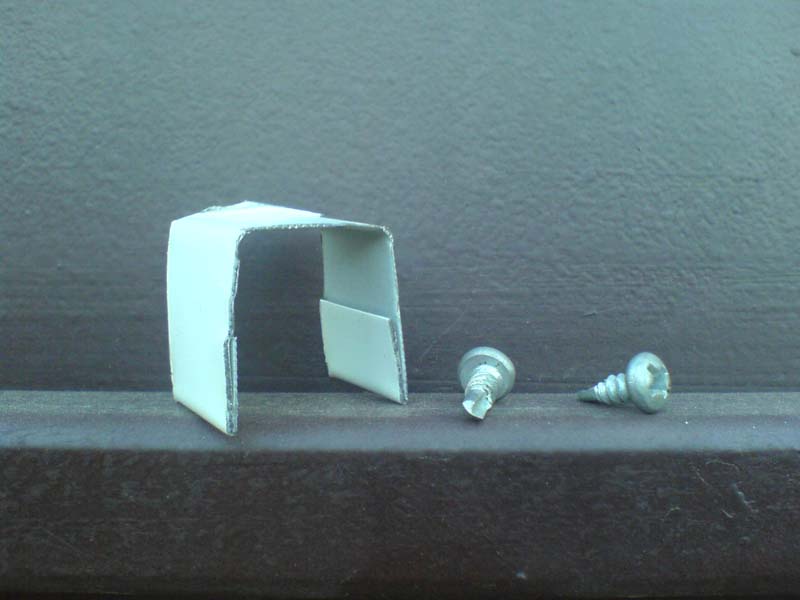

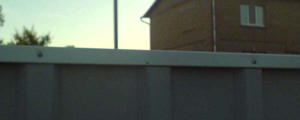

Вот вопрос назрел, сверху забора крепят полоску из того же материала что и профнастил - отлив? Как она крепится, если у меня рама идет ниже верхней кромки профнастила?
Там не просто полоска. Там П-образный профиль изготавливается под размер профиля твоего профнастила и одевается сверху на профлист как накрывка. Я крепил "блошками" оцинкованными к волне профлиста.
Сам профнастил крепил саморезами с буром и с шляпкой под цвет забора, через волну (или через две..., не помню).
По поводу перевозки - насчет веса правильно сказали. На вид небольшая пачка по весу оказывается для одного неподъемной. А размер, емнип ширина стандарт 1,17 м., длина - какую заказал. Свою я привозил на прицепе.
Еще правильно сказали - резать только ножницами.
Я так понимаю это в конторе торгующей сразу брать. Не совсем понял про блошки. Это саморезы?
Их изготавливают под заказ. Или в этой же конторе, или где изготавливают отливы, желоба и т.п. из листовой стали.
Это полужаргонное название. Такие маленькие саморезы с буром, которыми собираются металлокаркасы гипсокартонных систем.
Нашел обрезок, сфотал для наглядности, рядом - "блошки"
