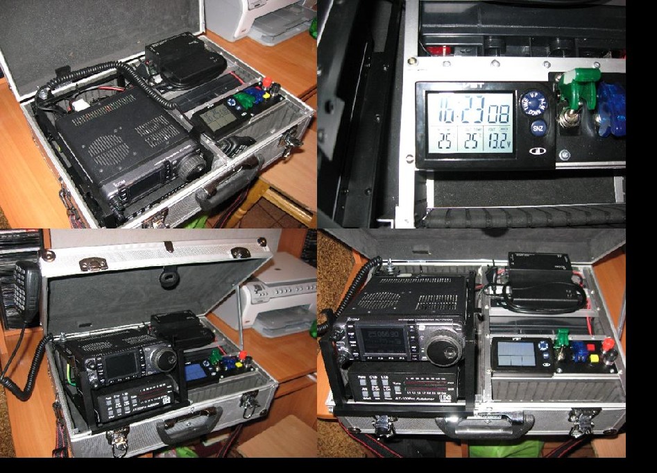

Как то после "полевого дня" , возникло пару мыслей.Во первых , чертовски неудобно быть привязанным к автомобилю, во вторых ну просто совсем бардачно выглядит разбросанная по багажнтку или по салону аппаратура с переплетенными проводами-не эстетично. Как говорил Лелик- "Зато дешево и практично" , ну совсем не вдохновило. Был в течении выходных изготовлен "Дежурный чемоданчик радиолюбителя" Фото внизу. Как видно состоит из единого блока трансивера с тюнером, перемещаещегося и фиксирующегося в чемоданчике с помощью П-образных направляющих . Жестко закрепленного к дополнительным ребрам жесткости аккумулятора 18 А/ч. Блок подавления импульсных помех ( если есть необходимость работать в движении ) , Интеллектуальное трехступенчатое зарядное устройство, блок управления и коммутации питания. Ну и наконец часы с вольтметром и двумя термометрами для контроля температуры трансивера и окружающего воздуха. Испытания показали 9 часов беспрырывной работы от одной зарядки.Из них порядка 1,0 часа время передачи .По вольтметру остаток 11,9В.Буду рад если кому пригодится идея

сколько весит??????

Около 11 кг

А зачем его таскать, он и в багажнике неплохо катается. А в палатку занести руки не оттянет

Где такие прикольные тумблера с синенькой и зелененькой крышечками откопал?

Почему прикольненькие , специально для избежания ошибочного включения , на самом деле на радиорынке , как грязи

а как антенна подключается? разъём врезан в корпус сундука или надо тюнер вытягивать?
какая-то частота на трансивере странная..

Антенна подключается к тюнеру с задней стороны , достаточно удобно , специально оставлено место. Если найду где купить, поставлю Г-образные переходники . На Каравайке на витрине есть а в наличии нет . И не хотят под заказ. Типа вот если бы ты сотню взял, тогда да.

Во втором антенное хозяйство или дополнительный аккум-р?.Я вот думаю второй докупить для кабелей и разборной УКВ антенны

Во втором чемодане автоматический тюнер АН-4 + полотно антенны (40м) и другая перефирия - GPS+UHF, IC E-90, кабель питания, фонарик и т.д. Акумы маленькие не использую, либо минимум 75 А/ч или небольшой генератор 2,2 кВт. Первый чемодан с трансивером, БП и другими вещами сейчас лежит в поломанной машине в Дании надеюсь скоро заберу
На Лыбедской в Мобилкоме есть такие переходники.
