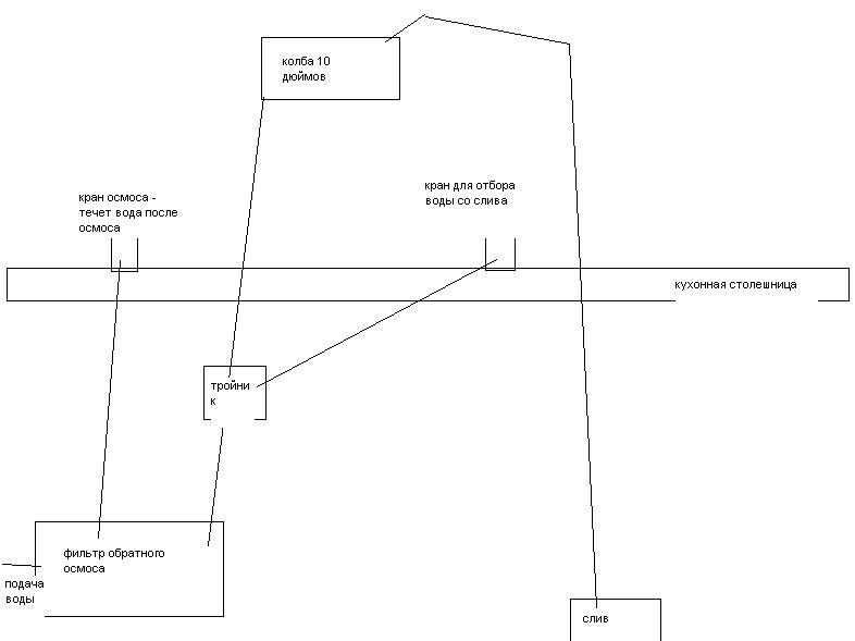

собсно возникла необходимость в отборе воды со слива системы ОО (по сути чистая питьевая вода после 2-х пропиленовых и 2-х угольных фильтров). приколхозил лишнюю колбу (см. рис), но вода из крана не течет. вернее течет, если закрыть и сразу же открыть подачу воды на входе в осмос. а иначе идет в слив хоть ты тресни.
я по наивности рассчитывал что при открытии крана должно течь из него, так как во 1 он ниже, чем колба, и воде проще идти в него, во 2 вода, наполняющая колбу, создаст доп давление. но нифига.
посоветуйте, кто разбирается, как заставить систему работать?
Что-бы вода к тебе пошла из системы, в этой системе должно что-то в вместо нее появится Ну хотя-бы воздух. А взяться ему там неоткуда, даже в верхней колбе... Разве что из канализации, но тогда тебе верхнюю колбу надо развернуть (вход-выход поменять), а то она как гидрозатвор похоже сейчас работает. И вообще, почему должно течь? Гиде тут в твоей схеме собственно источник давления?

Действительно, колба должна стоять перед осмосом - она фильтрует механические частицы. По своему фильтру заметил, что слив течет с разной интенсивностью и от разбора, наверное, зависит, но в какой степени?.. А просто отсоединить трубку слива тебе возможно?
Да и то что из слива ОО идет - ой не есть питьевой водой, они его не зря сливают. Зачем она тебе?
воздух по идее возьмется из канализации. что не есть гуд, я как-то это упустил. а зачем разворачивать? вход снизу, выход сверху. если сверху начинает приходить воздух вода идет вниз. насчет слива из оо - что нехорошее может идти из воды, прошедшей 2 фильтра грубой очистки, 2 угля и 2 полипропилена? из слива оо идет вода, эквивалентная воде из неосмотического 3-5 ступенчатого фильтра, но с немного большим солесодержанием.

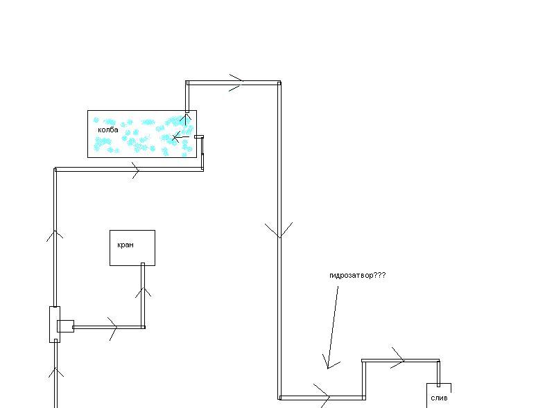

в общем рассказываю полную схему, может поможет найти причину.
ввод в кухню-фильтр грубой очистки механика-счетчик-регулятор давления-обратный клапан-фильтр тонкой очистки механика-магистральный полипропиленовый фильтр 20 мкм, отбор воды на 2 смесителя-отбор воды на осмос-отбор воды на посудомойку.
далее уже в осмосе: фильтр угольный гранулы-фильтр угольный кде-полипропилен 5мкм-мембрана осмоса-тройник на сливе с разветвлением на кран и на колбу с последующим сливом (см рис выше)-ну и после мембраны еще есть угольник, керамика и минерализатор.
в колбе вход идет фактически по центру крышки, выход сверху (это сейчас так), так как колба стоит боком.
кстати вчера кран оставил открытым и сегодня течет из него слив. но если закрыть и потом открыть течь перестает.

вот более понятный рисунок. когда кран закрыт вода набирает колбу и потом идет в слив. когда открываешь кран, то по идее вода начинает идти и в кран, так как он ниже колбы+вода в колбе должна вниз давить???+давление воздуха в канализации по идее не ниже чем в квартире. правда я высмотрел у себя гидрозатвор, который по идее и есть причина???

У тя в той колбе фильтр стоит? А даже если и не стоит, вход снизу, выход сверху.... Это воде. А воздуху (пусть и из канализации), оно все наоборот, вход сверху, выход снизу... Гидрозатвор и есть, банальный гидрозатвор. Который ничего в твой кран не пускает
Обратка с ОО имеет не "чуть больше солей", а "конкретно больше". Я прсто не догнал че надо? Фильтрованная вода? Возьми ДО осмоса... В чем проблема? [*****] тебе рассол этот? Кстати нижний гидрозатвор (на канализации), он тоже... Лить оно будет, но немного, пока ты вакуум в системе не сделаешь, а сделаешь быстро, стакан-другой и все...

да собсно померял водичку солемером (разница с исходной водой менее 100 единиц), на вкус попробовал и решил как-то ее применить. так как в аквариум из крана лить нельзя, а из осмоса - улитки дохнут, вода сильно мягкая. а вообще наверное так и сделаю (перед мембраной врежусь). спасибо за умную мысль, а то увлекся идеей и не заметил простого рещения.

а нифига не работает если сразу перед осмосом подключить. почти не течет.
Allodin | СуперСтар ***
Re: осмос проблема
[Re: autoservice] 5 июля 2010 в 10:25
А про запорный клапан (или как он там называется) не забыл?
Если у тебя в после мембраны давление больше или равно давлению в системе (т.е. бак накопитель заполнен)
- клапан просто перекрывает подачу. и никто никуда не едет
