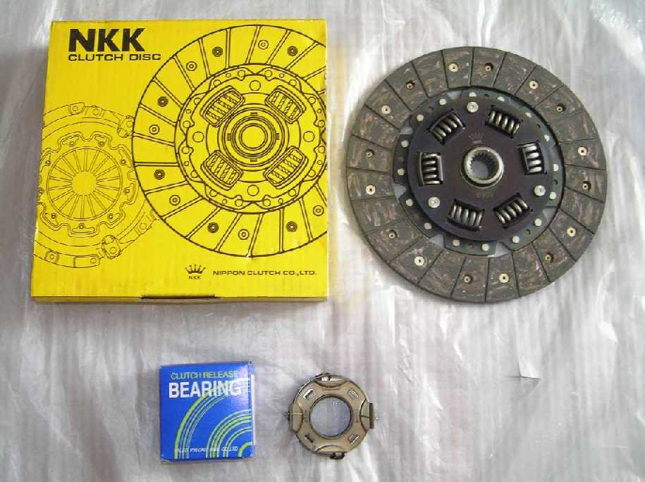

Диск сцепления 350грн.фирма NKK (Япония) в наличии
Выжимной 140грн. фирма VALEO (Корея) в наличии
Корзина - 435грн.фирма VALEO (под заказ 1-3дня)

вот фото
вот фото
