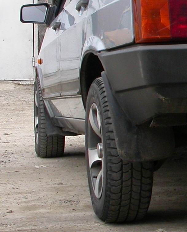

Golub | Достоевский **
Re:Фото с ЕТ-09.
[Re: Tobago] 18 июня 2004 в 10:05
Прикріплені файли (16 завантажити)
Вот зимняя обувь моей машинки.Мне эти диски не нравятся-достались в комплекте с машиной.Урпавляемость ухудшается,и сзади затирает,как у тебя,если без проставок.Еще минус задок вынужденно поднят на 2см .Плюсов нет,разве,что вид у них пацанский, что мне совершенно все равно.Избавлюсь от них по возможности.У некоторой категории людей,они пользуются популярностью .

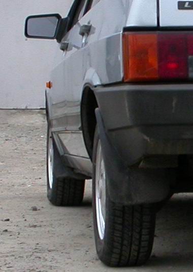

Re:Фото с ЕТ-38.
[Re: Golub] 18 июня 2004 в 10:13
Прикріплені файли (8 завантажити)
А эти колеса мне по душе .Кованные,легкие,красивые,на мягкой летней резине.На лето,естественно,задницу опускаю.Проблемы ЕТ-09 уходят вместе с колесами.Делай выводы...
elia | и.о. пользователя ***
Мдя... Так этот "ТАЗовский баян" имеет ET=9? Ню-ню... (-)
[Re: Golub] 18 июня 2004 в 10:28
