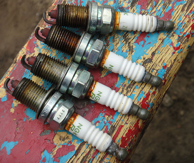

NGK - УГ...УТН - атстой. N-ное лечение по фото
Сергёга | V.I.P ***
29 сентября 2010 в 13:50
собственно раз в 40 ткм замена
оригинал крайслера - ничто иное, как американский нжк
красная смерть присутствует - периодически вынужден заправляться на УТН (в городе другого нет). Преимущественно кормил окко пульсом и мустангом
последние 9 ткм на газу
пробой картерных газов...[*****], на советских такого не было
собственно раз в 40 ткм заменаоригинал крайслера - ничто иное, как американский нжккрасная смерть присутствует - периодически вынужден заправляться на УТН (в городе другого нет). Преимущественно кормил окко пульсом и мустангомпоследние 9 ткм на газупробой картерных газов

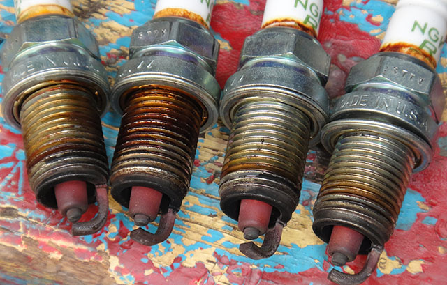

ышо одна
ышо одна

У меня после 40 тыс. на Прадо свечи были почти идеальные на лукойловском обычном 95-ом. Причем три свечи NGK, три Denso. Denso реально выглядели лучше.
Это как?

между изолятором и гайкой.
на рыжая полоска шириной до того места, где наконечник был

а вот это коричневое кольцо ржавчины

несколько раз конкретно травился УТНовским, но другого в городе нет, поэтому в среднем каждая 5-я заправка там, и этого хватило
но нгк-какашки американские больше не куплю (опять такие же поставил ...кто ж знал, что оригинал - это простой нгк (они ж в коробочке ) ...ну хоть дёшево продают, и то хорошо )

Это действительно картерные газы прорвавшиеся между корпусом и изолятором?
Почему тогда колпачек стал для них непреодолимым препятствием? Все таки больше похоже на запекшуюся внешнюю "грязь"...

откуда там грязь, колодец 17 см, сверху крышка декоративная на двигателе - там вообще стерильная чистота
там колпачёк не стал ограничителем - просто докуда достало ...имхо
Дык он кагбе достаточно плотно одевается...
да просто там, на выходе из-под "гайки" газам уже есть куда рассеиваться.
А резинка наконечника довольно плотно изолятор обхватывает

я понял наконец, что вызвало вопрос.
Сережа описался.
не картерных, а из цилиндров, конечно

вот глянул на NGK, которые у меня остались от Поло с пробегом до 500 км... хм... так же заметна рыжая "корона" на изоляторе... это что же в утиль? а то я хотел их еще поюзать на Логане
