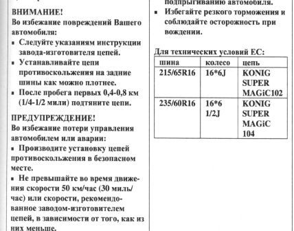

bucher77 | старый писатель ****
Re: Вопрос по цепям противоскольжения для авто 4х4 (+)
[Re: lh2] 30 сентября 2010 в 17:29
У меня на Витаре в инструкции сказанно, что только на задние ставить
