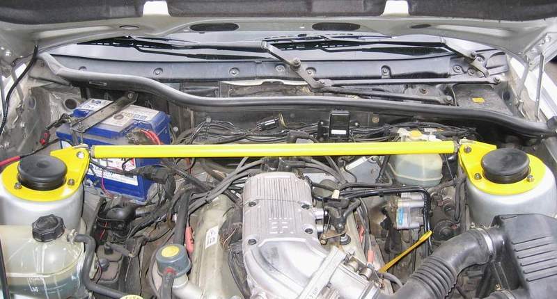

В качестве предмета тюнинга на этот раз выбрал установку распорки на передние стаканы.
Сразу скажу - стаканы у меня на месте. Контрольные расстояния - как в мануале.
Распорка сделана по оригинальным (то есть собственным) чертежам.
Установка на машину заняла 15-20 минут неспешной работы.
Из инструментов: торцевой ключ на 13 для гаек крепления накладок и разводной для контргаек распорок.
Ставил в воскресенье 29 июня на AutoUA-шашлыках.
Присутствующие оценили внешний вид на "пять".
Выглядит вот так:
Исполнение железки - тоже без преувеличения на твердую пятерку, но об этом ниже.
В качестве предмета тюнинга на этот раз выбрал установку распорки на передние стаканы.Сразу скажу - стаканы у меня на месте

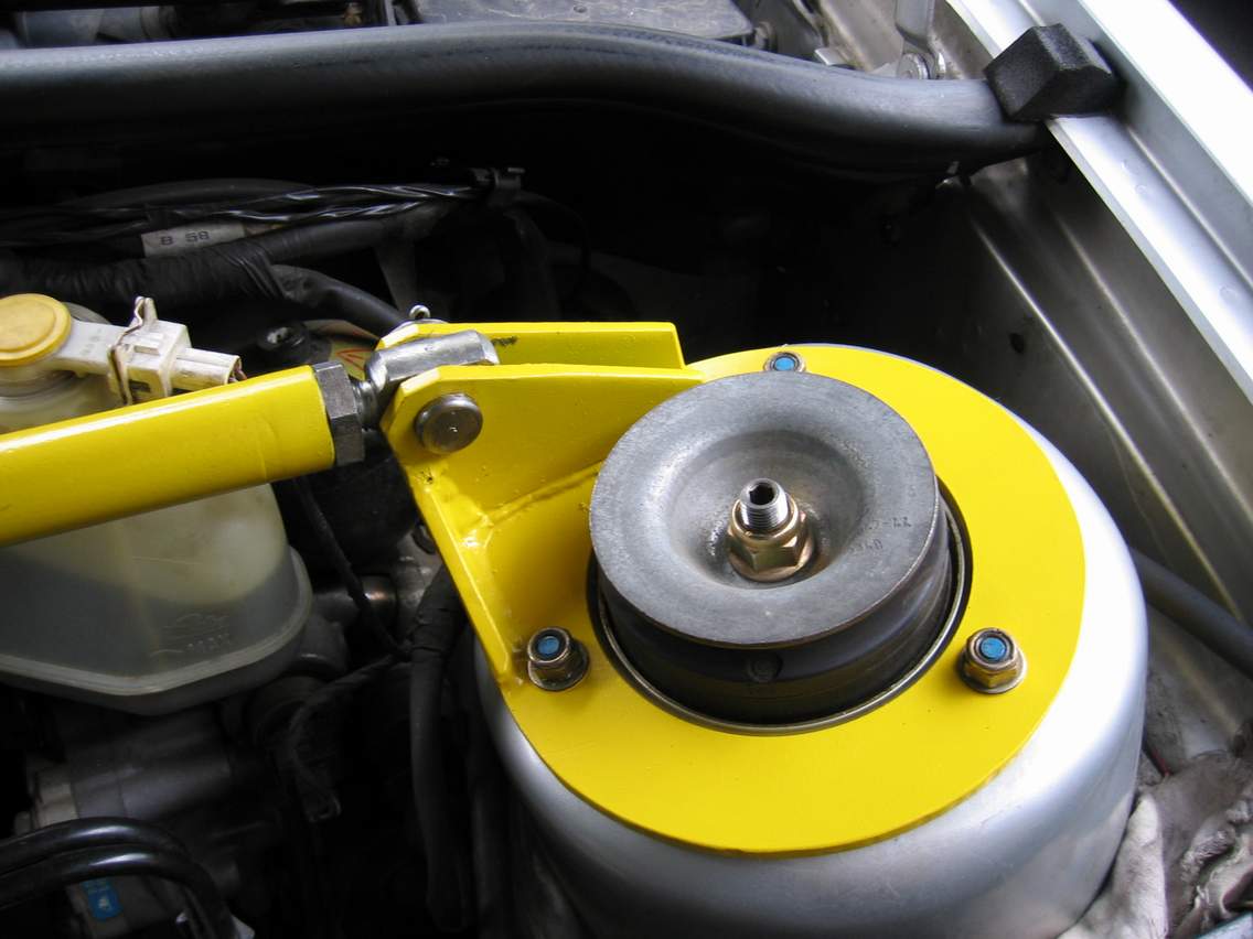

Собственно накладки на стаканы (а также проушины и усилительные косынки) сделаны из 6мм конструкционной стали.
Труба с вваренными регулировочными гайками - тоже.
Регулировочные шпильки и их оси - из конструкционной нержавейки.
Все детали из черного металла гальванически покрыты цинком (белым, не желтым).
На самом деле я потратил еще 15 грн на баллон желтой эмали и 2 часа времени, чтоб покрасить все хозяйство в пафосный желтый цвет.
Собственно накладки на стаканы (а также проушины и усилительные косынки) сделаны из 6мм конструкционной стали.Труба с вваренными регулировочными гайками - тоже

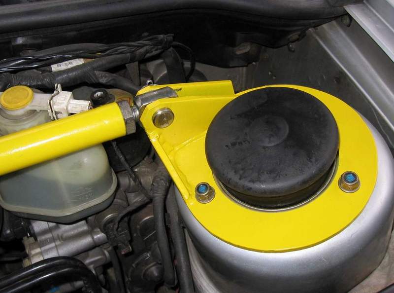

[Re: B.O.S.] 29 июня 2004 в 16:03
Прикріплені файли (123 завантажити)
и еще картинка
и еще картинка

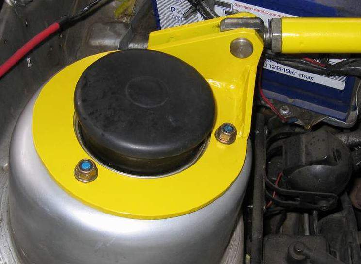

[Re: B.O.S.] 29 июня 2004 в 16:06
Прикріплені файли (101 завантажити)
Re: и еще картинка (-)

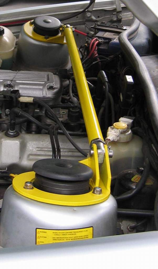

[Re: B.O.S.] 29 июня 2004 в 16:14
Прикріплені файли (97 завантажити)
как родная.
Кстати, жесткость конструкции - превосходная.
Я как-то видел у таксиста, живущего в моем доме гнутую распорку на скорпе.
Так вот теперь я понял, что сложный профиль на распорке, за очень редким исключением (большой диаметр трубы) - просто бутафория.
А вот прямая - совсем другое дело.
Первые впечатления от езды:
машина ведет себя чуть-чуть иначе.
Не могу утверждать, что лучше или хуже - боюсь соврать.
Но иначе - однозначно. Рулиться чуточку "острее".
Передок стал жестче, что-ли. На конкретных ямках, при проезде одним колесом машина идет немного собраннее.
Моя оценка, конечно субъективна
Но вид - понтовый
Вот еще картинка:
как родная.Кстати, жесткость конструкции - превосходная

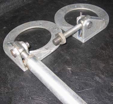

И еще о деталях (+)
[Re: B.O.S.] 29 июня 2004 в 16:21
Прикріплені файли (88 завантажити)
Резьбы М14 с мелким шагом, слева и справа - разные (левая и правая, чтоб регулировать расстояние).
Когда ставил - дал небольшое изначальное усилие около 20 кг на "раздавливание" стаканов (повторюсь - у меня они в норме).
На картинке - некрашеная распорка (хорошо видно покрытие).
Кстати, так получилось, что делали мне сразу две.
Так что есть еще одна (лежит у меня в багажнике) - могу отдать занедорого.
На фордовке в четверг можно будет помацать, полашить, примерить себе
Резьбы М14 с мелким шагом, слева и справа - разные (левая и правая, чтоб регулировать расстояние).Когда ставил - дал небольшое изначальное усилие около 20 кг на "раздавливание" стаканов (повторюсь - у меня они в норме)
