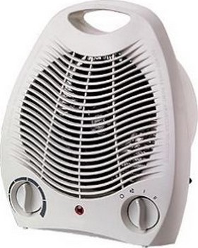

тепловентилятор тебя спасёт!!! греет не стены, а воздух в помещении, что особенно важно для работы голыми руками!
ну а вентиляцию на зиму немножко прикрой!!!

Maks1 | важничающий писатель ****
Re: Посоветуйте, как быстро отапливать гараж??
[Re: illay@Zaбияка] 3 октября 2010 в 09:21
Буржуйку и бурельян откидываю. Потоиу что мало места, а нагреваются они добряче. И поставив его под боковой стенкой в 30 см от него будет дверь машины, что имхо плохо скажется на пластике. Поставить под заднюю стенку гаража, так толку не будет, работа в основном на входе (яма, верстак). + дымоход.
Тепловентилятор более/менее подходит.
[Re: Taras_as] 3 октября 2010 в 09:25
Тепловентиляторы вчера в ашане смотрелю Сатурн там какой-то 120грн (а в комфи вобще акция - 59 грн). 2кВт, регулировка скорости. Разговор про такой тепловентилятор?
